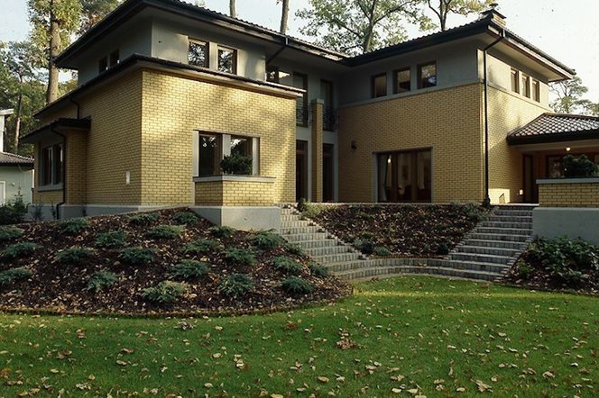

Jak zagospodarować północny stok wzgórza, na którym stoi dom? Jakie rośliny będą dobrze rosły na takim spadku terenu? Podpowiadamy, jak stowrzyć ogród na skarpie od północy.
W terenie pagórkowatym mamy do czynienia ze skarpami uformowanymi w sposób naturalny, a więc w miarę stabilnymi. Jednak ulegają one powolnemu niszczeniu pod wpływem erozji, czyli wypłukiwania drobnych części gruntu przez wodę opadową i wywiewania przez wiatr. Zjawisko to zachodzi w znacznym stopniu na odkrytym podłożu wystawionym na działanie słońca, wiatru i mrozu. Szybciej erodują gleby słabo przepuszczalne (woda nie przenika w głąb, ale gwałtownie spływa po powierzchni), zawierające znaczną ilość części drobnych, jak gliny i iły.
Ogród na skarpie: rośliny stabilizujące skarpę
Osuwanie się skarpy można ograniczyć, obsadzając stok roślinami. Dzięki silnym systemom korzeniowym, płożącym pędom i rozłogom ułatwiającym rozrastanie się na boki wiążą one grunt i zatrzymują spływającą wodę. Osuszając podłoże, nie dopuszczają do jego rozmiękczenia i utraty spoistości. Poza tym ich pędy i liście osłaniają ziemię przed wiatrem i słońcem. Gleba stoku północnego jest zawsze silniej nawilżona i chłodniejsza niż podobne podłoże w miejscach nasłonecznionych. To powoduje, że jest też mniej zwarta, a więc bardziej podatna na osuwanie. Obsadzenie jej roślinami zadarniającymi powiedzie się, jeżeli zostaną dobrane odpowiednie gatunki i odmiany. Mogą to być:

Przed umieszczeniem sadzonek w podłożu na powierzchni skarpy można rozłożyć siatkę z tworzywa sztucznego lub juty z nacięciami, w które sadzi się rośliny zadarniające. Będzie stabilizowała stok do czasu, aż rośliny na tyle się rozrosną, że zasłonią powierzchnię gruntu. W celu osłonięcia podłoża stosuje się też włókninę ogrodniczą. W miejscach, w których skarpa jest stroma i grozi jej szybkie zniszczenie, możemy wzmocnić ją płytami betonowymi lub ze sztucznego tworzywa o specjalnej perforowanej konstrukcji. W otwory wypełnione urodzajną ziemią sadzi się rośliny, które łagodzą nieprzyjazny wygląd płyt.
Innym sposobem wzmocnienia skarpy jest okrycie jej trawnikiem z gotowej darni. Na skarpę północną warto zamówić w specjalistycznej firmie materiał przygotowany z gatunków i odmian niewymagających dobrego nasłonecznienia. Płaty darni należy układać wzdłuż wzniesienia albo ukośnie. Po rozłożeniu darń trzeba silnie docisnąć, przyszpilić do podłoża (na przykład drewnianymi kołkami lub wygiętymi w kształt wąskiej litery U metalowymi nierdzewnymi prętami) i obficie podlać. Pochyłość zbocza nie powinna być większa niż 30 stopni. Inaczej trudno jest kosić – zwłaszcza że nie wszystkie kosiarki są przystosowane do pracy na stoku (może wtedy dojść do uszkodzenia silnika).
