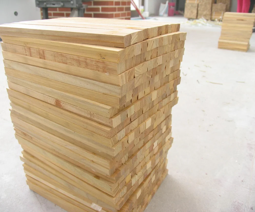

Deszczułki parkietu przemysłowego z reguły mają szerokość 8–10 mm i grubość 10–23 mm. Dzięki sztorcowemu ustawieniu drewnianych elementów posadzka ma lepsze parametry niż parkiet tradycyjny i jest od niego tańsza nawet o 30%.
Czytaj także: Jaka deska podłogowa w 2026? Ceny warstwówki i litego drewna

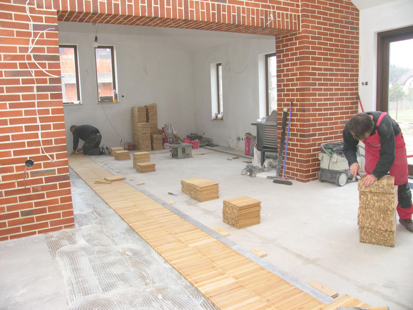

Parkiet przemysłowy można układać w efektowne pasy i paseczki. Taki sposób ułożenia posadzki jest mało pracochłonny. Aby osiągnąć ten efekt, nie trzeba przyklejać każdej deszczułki oddzielnie. Parkiet przemysłowy sprzedaje się w brytach połączonych taśmą. Wystarczy ją zerwać i przyklejać całe bryty.

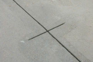

W dużych pomieszczeniach – powyżej 30 m² – oprócz dylatacji obwodowych należy wykonać dylatacje pośrednie. Podkłady cementowe powinny być nimi podzielone na pola o bokach nie większych niż 6 m. Z reguły nacięcia dylatacyjne mają 1/3–1/2 grubości podkładu. Wykonuje się je szlifierką kątową, a potem wypełnia elastyczną żywicą poliuretanową i posypuje suchym piaskiem, aby poprawić przyczepność podłoża. W długich, wąskich korytarzach szczeliny dylatacyjne należy robić w odległościach równych 2–2,5 szerokości korytarza.

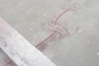

Wszystkie pęknięcia podkładu należy pogłębić szlifierką kątową do 2/3 jego grubości i naciąć poprzecznie co 20–30 cm. W nacięciach umieszcza się metalowe klamry o długości 5 cm, które zagwarantują stabilność podkładu. Po umieszczeniu klamry nacięcia podkładu trzeba wypełnić szybko schnącą żywicą poliuretanową lub poliestrową i posypać ją suchym piaskiem.

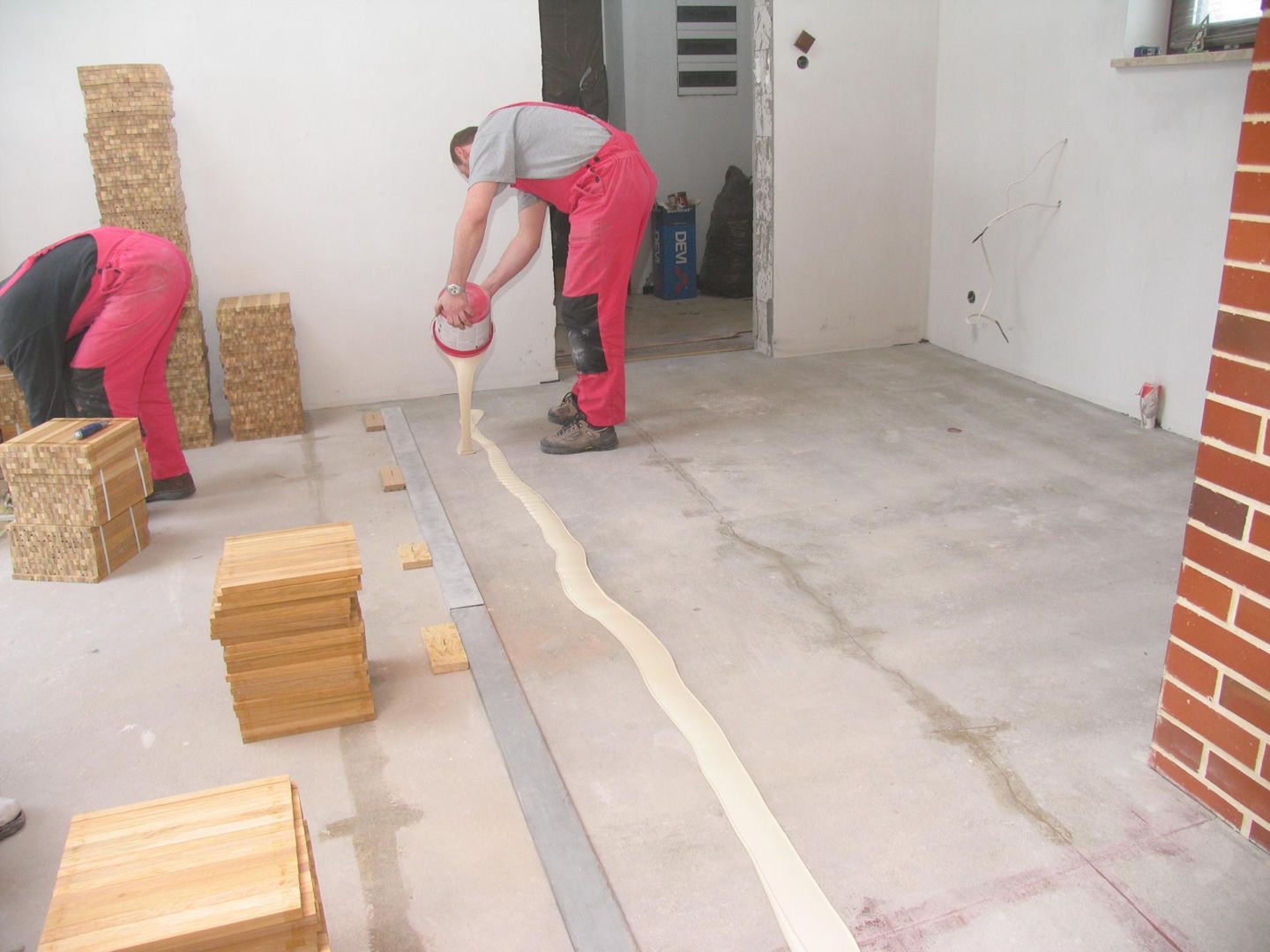

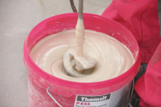

Do przyklejenia parkietu przemysłowego można zastosować dowolny klej przeznaczony do parkietów. Jeżeli jest dwuskładnikowy, trzeba bardzo dokładnie wymieszać oba składniki. Jedynie wtedy, gdy podłoże było gruntowane, klej musi być dostosowany do rodzaju gruntu. Najlepiej, żeby oba pochodziły od tego samego producenta.
Przed rozpoczęciem układania posadzki należy wyznaczyć pierwszą linię, wzdłuż której będą układane bryty (na przykład układając metalowe listwy). Potem można już nanosić klej.
Przyklejanie parkietu

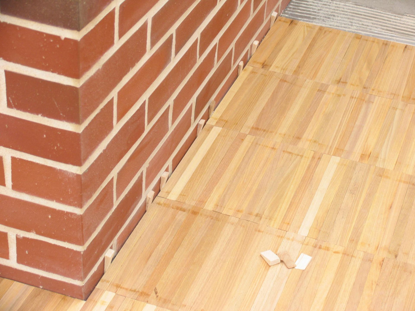

Klej nakłada się na podłoże pacą o wysokości zęba 4 mm. Po zerwaniu taśm cały bryt przyklejamy do podłoża, kolejno dociskając ręką wszystkie deszczułki. Po ułożeniu pierwszego pasa brytów obok układamy drugi i następne.
Klepki powinny zostać ułożone w odległości 8–10 mm od każdej ściany. W szczelinę między parkietem a ścianą trzeba włożyć kliny co 10–15 cm. Przy wszystkich graniczących z parkietem posadzkach, słupach i ścianach powinny pozostać szczeliny pozwalające na pracę drewna. W każdą z nich należy wbić kliny.

Kliny można usunąć dopiero po związaniu kleju. Informacja o tym, ile to trwa, znajduje się na opakowaniu albo w karcie technicznej kleju.

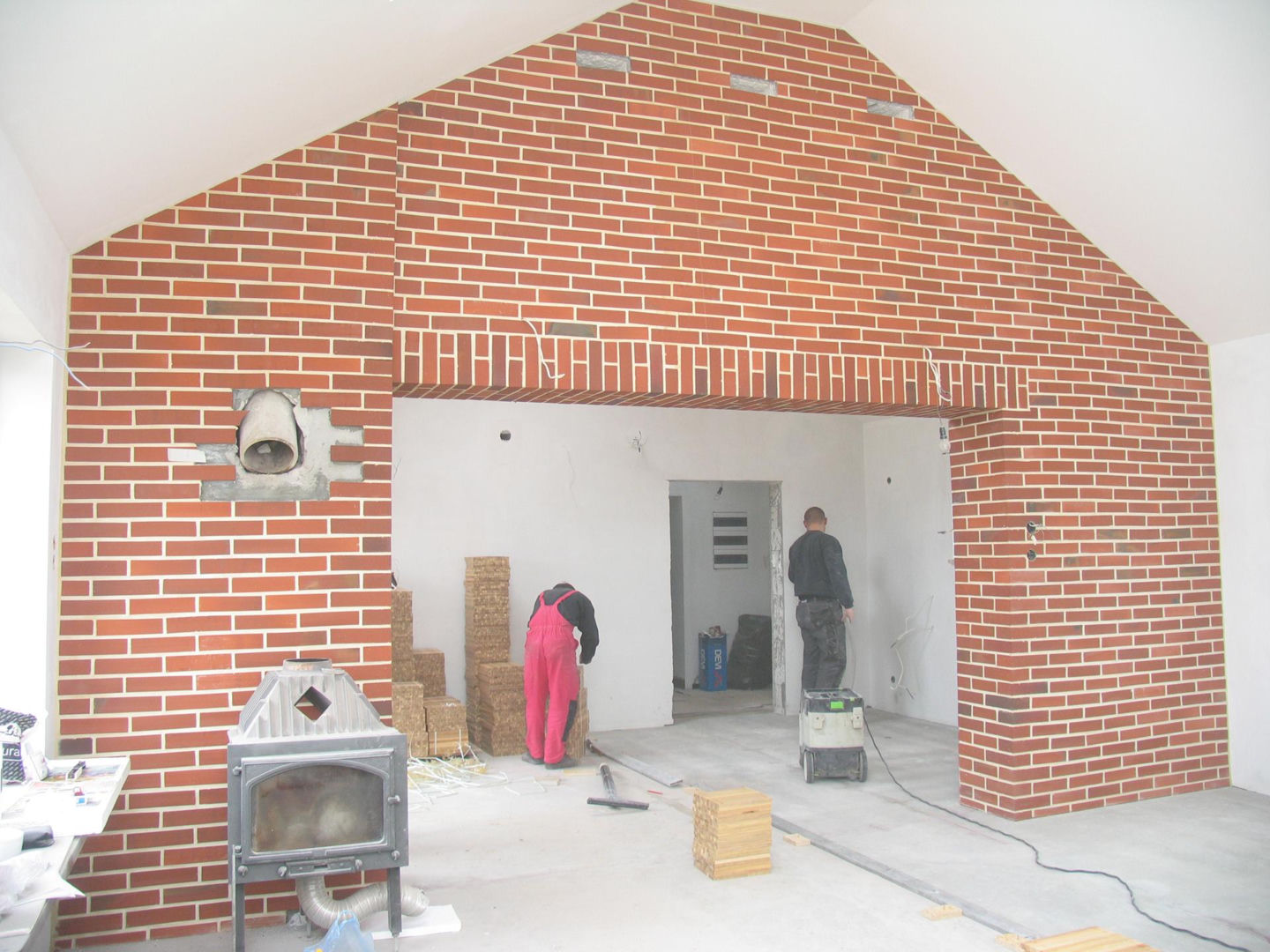

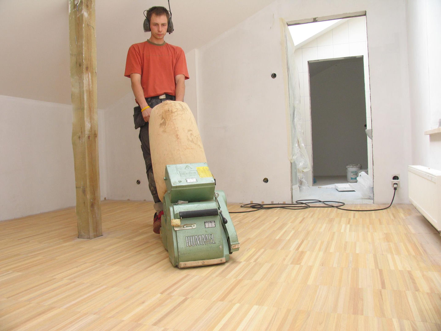

Do pierwszego cyklinowania można przystąpić nie wcześniej niż 14 dni po ułożeniu parkietu. Po takim czasie wilgoć pochodząca z kleju odparowuje i wyrównują się wilgotności – względna powietrza w pomieszczeniu i bezwzględna drewna. Pierwsze cyklinowanie wykonuje się papierem ściernym o grubym uziarnieniu – 24 lub 36.
Do wyszlifowania miejsc trudno dostępnych najlepiej zastosować szlifierkę kątową. Przed każdym szlifowaniem i po nim posadzkę należy odkurzyć. Cyklinowanie zapiaszczonej powierzchni doprowadziłoby do zniszczenia tarcz ściernych.
Następne szlifowania parkietu, zarówno przeprowadzane cykliniarką, jak i szlifierką kątową (w miejscach trudno dostępnych), powinny być wykonywane coraz drobniejszymi papierami ściernymi.
Parkiet przemysłowy
Autor: Wiktor Greg
Najtrudniejszy etap prac
Najwięcej trudności nastręcza szlifowanie parkietu przemysłowego. Podczas pierwszego trzeba wyrównać powierzchnię drewnianej posadzki. Następne mają na celu usunięcie rys powstałych podczas pierwszego szlifowania.
Jeśli deszczułki są równo ułożone, czynność należy powtórzyć cztery razy, zaczynając prace od papieru gradacji 36, a następnie szlifując kolejno papierami nr 40, 60 lub 80, 100 lub 120.
Gdy nierówności pomiędzy nimi wynoszą 2 mm i więcej, szlifowań musi być aż sześć – najpierw papierem nr 24, potem 36, 40, 60, 80 i 100 lub 120.

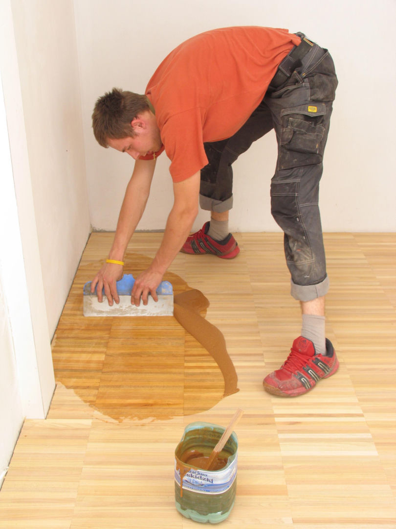

Tak przygotowaną posadzkę możemy już zabezpieczyć olejem i dodatkowo nadać drewnu wybrany odcień. Na parkiet pokazany na zdjęciu nanoszony jest olej zawierający białe pigmenty.
Fachowcy wykonują to szpachlą na długiej rączce, ale można to także zrobić pędzlem. Najlepiej nanosić olej podgrzany w puszce, w kąpieli wodnej, do temperatury 80°C – rozgrzany lepiej wniknie w głąb drewna.
Parkiet przemysłowy
Autor: Wiktor Greg
Olej należy wcierać rozgrzanym termopadem (z nałożonym beżowym padem) tak długo, aż zostanie całkowicie wchłonięty przez drewno.
Jeżeli pomieszczenie będzie intensywnie użytkowane, po dwóch i pół godziny od naniesienia pierwszej warstwy trzeba wykonać drugie olejowanie (w taki sam sposób jak pierwsze).
