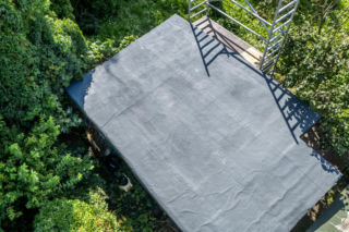

Stara papa z czasem może pękać pod wpływem słońca, mrozu i opadów. Jeśli uszkodzenia nie są rozległe, nie zawsze trzeba zrywać całe pokrycie i układać dach od nowa. Jednym ze sposobów jego renowacji jest zastosowanie papy w płynie. W nowym odcinku „Murator Remontuje” Wiesiek Skiba pokazuje naprawę dachu małego domku, którego pokrycie było już miejscami popękane.

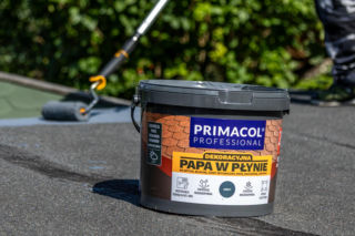

Do renowacji dachu w odcinku wykorzystano papę w płynie marki Primacol Professional. Produkt po aplikacji tworzy jednolitą, elastyczną i bezszwową powłokę, która zabezpiecza podłoże przed działaniem czynników atmosferycznych. Dużą zaletą tego rozwiązania jest możliwość wykonania remontu dachu na zimno, bez użycia palnika. Ma to szczególne znaczenie w przypadku dachów z elementami drewnianymi, gdzie praca z otwartym ogniem wymaga zachowania szczególnej ostrożności. Papa w płynie dobrze łączy się ze starą papą i może wypełniać drobne pęknięcia oraz ubytki. Jak pokazuje Wiesiek, produkt można stosować również na innych podłożach, m.in. na drewnie, starych gontach bitumicznych, metalu czy betonie. Gotowa powłoka ma chronić podłoże przed wodą, promieniowaniem UV, słońcem oraz mrozem.

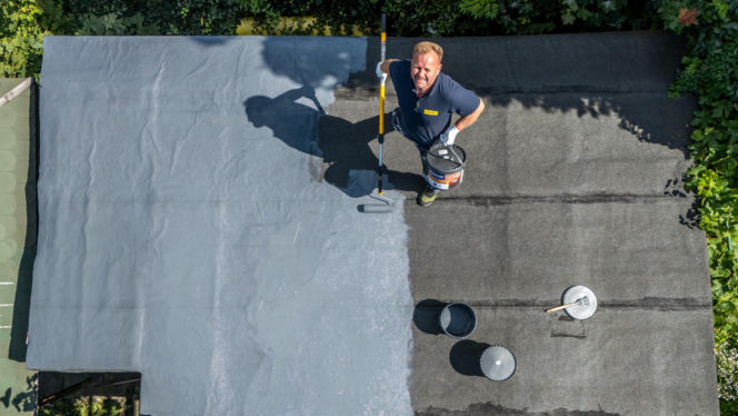

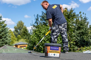

Jak nakładać papę w płynie? Ważne są dwie warstwy

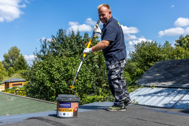

Papę w płynie można nakładać wałkiem, natomiast w trudno dostępnych miejscach wygodniej użyć pędzla.

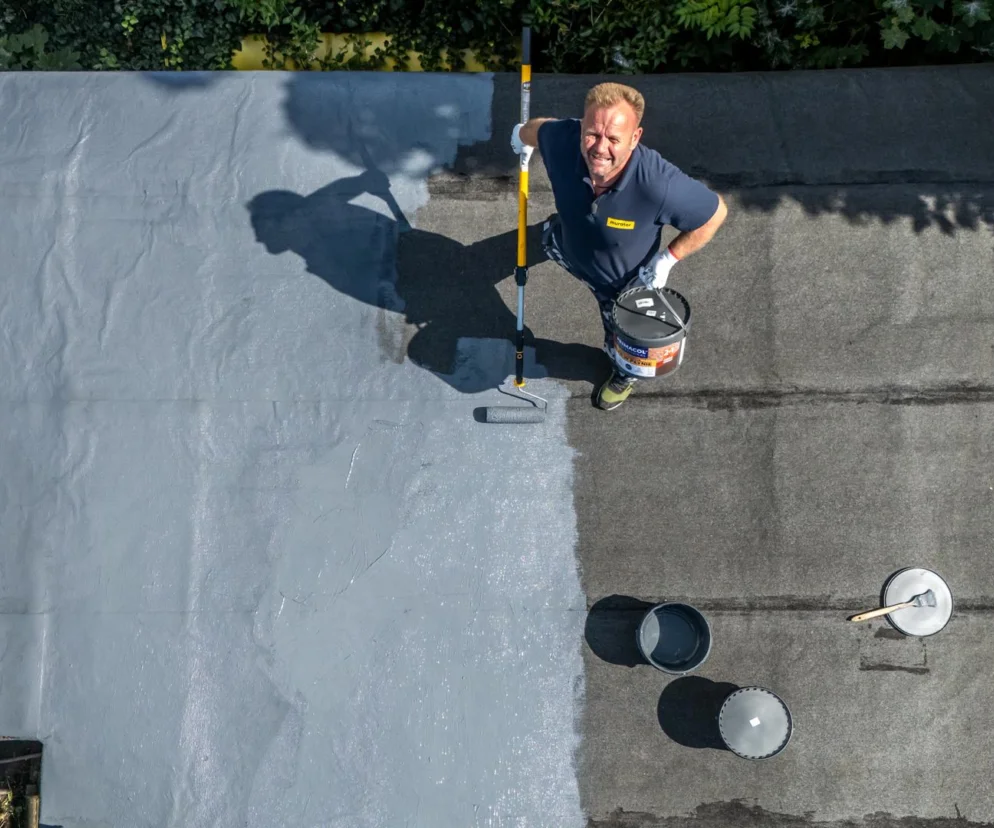

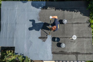

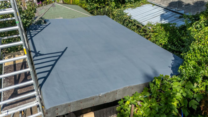

Wiesiek zwraca uwagę na ważną zasadę: produkt należy nanosić w dwóch warstwach układanych krzyżowo. Pierwsza warstwa nakładana jest w jednym kierunku, a druga w poprzek. Takie wykonanie pozwala dokładnie pokryć powierzchnię i uzyskać szczelną powłokę. Po ułożeniu pierwszej warstwy należy odczekać około 24 godzin przed aplikacją kolejnej. W miejscach niewielkich spękań można nałożyć nieco grubszą warstwę produktu. Większe szczeliny wymagają natomiast wcześniejszego zabezpieczenia odpowiednią żywicą i wzmocnieniem. Po wykonaniu drugiej warstwy na starej papie powstaje jednolita, elastyczna powłoka. W prezentowanym remoncie cały dach udało się odnowić bez zrywania starego pokrycia i bez użycia ciężkiego sprzętu.
