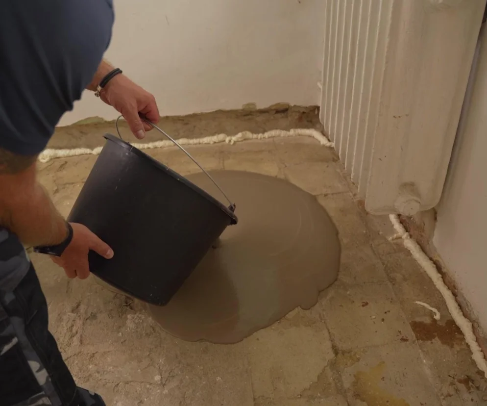

Osoba wylewająca masę samopoziomującą z czarnego wiadra na podłogę. O pracach remontowych przeczytasz na Muratordom.

Jak przygotować podłoże i wylać wylewkę?
Zanim padnie pierwsze wyliczenie grubości podkładu, podłoże trzeba zagruntować - to krok, którego pominięcie może skończyć się spękaniami lub pęcherzykami powietrza w wylewce. Dopiero po wyschnięciu gruntu w grę wchodzi wylewka samopoziomująca, dobrana tak, by poradzić sobie z różnicami poziomów w całym pomieszczeniu. W wideo Murator Remontuje nauczysz się prawidłowo wykonać cały proces: od sprawdzenia dotykiem, czy grunt jest gotowy do dalszej pracy aż do wyliczenia, ile czasu zostanie nam na rozprowadzenie masy, zanim ta zacznie wiązać.
