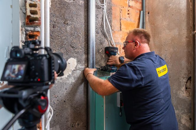

Przedścianka to wolnostojąca konstrukcja, zbudowana z profili UW/CW i obłożona płytami gipsowo-kartonowymi. Choć przypomina ściankę działową, montuje się ją przy istniejących ścianach. Wnętrze przedścianki można wypełnić materiałami izolacyjnymi, takimi jak wełna mineralna, styropian czy pianka PUR, co dodatkowo poprawia komfort użytkowania pomieszczenia.
Jak samodzielnie zamontować przedściankę? Co w odcinku?

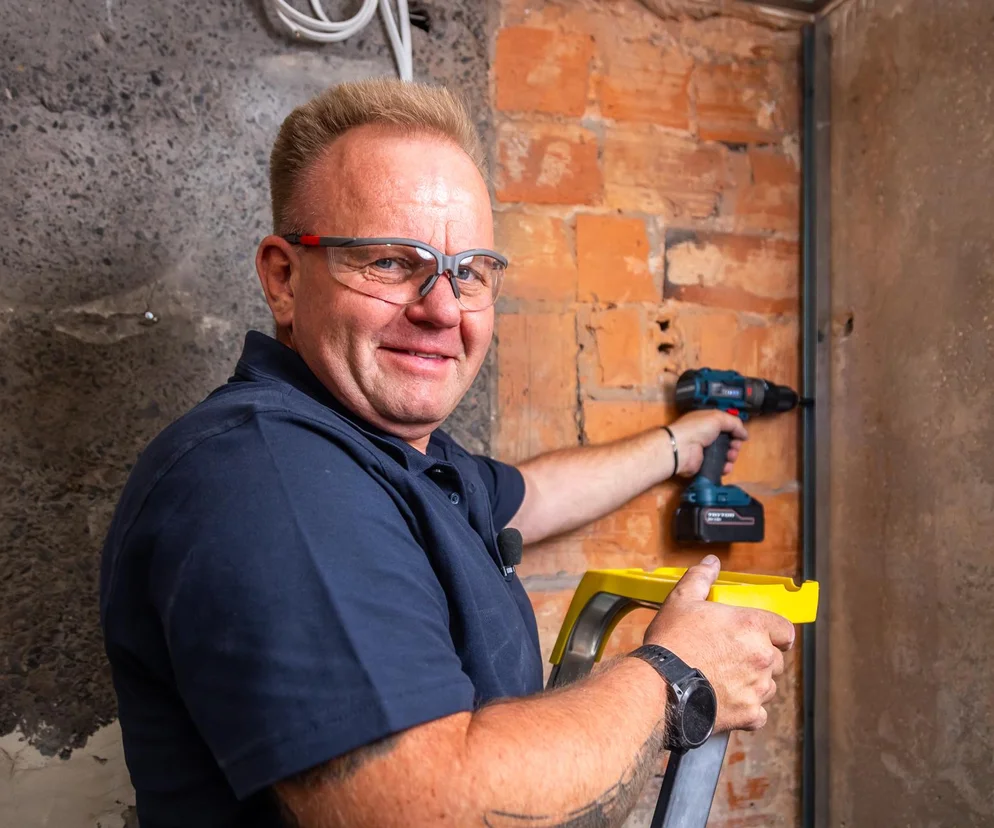

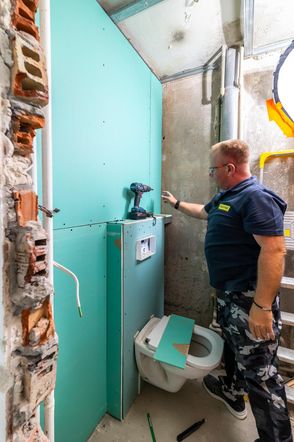

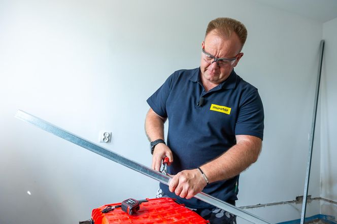

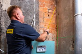

Wiesiek wyjaśni, czym są profile UW i CW, niezbędne do budowy stelaża. Dowiesz się, jakie narzędzia będą potrzebne do pracy, w tym wiertarka udarowa, wkrętarka, nożyce do blachy, młotek i szlifierka kątowa. Zobaczysz, jak wyznaczyć miejsce montażu, przymocować profile, rozmieścić łączniki i wypełnić konstrukcję. Na koniec Wiesiek pokaże, jak zamontować płyty gipsowo-kartonowe, pamiętając o prawidłowym łączeniu.

  • Krok po kroku: Montaż przedścianki: Wiesiek krok po kroku pokaże, jak wyznaczyć miejsce montażu, przymocować profile, rozmieścić łączniki, wypełnić konstrukcję materiałem izolacyjnym i zamontować płyty gipsowo-kartonowe.
