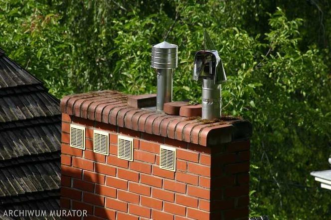

Zakończenie kanału wentylacyjnego
Sposób zakończenia kanału wentylacyjnego nad dachem budynku wpływa na sprawność jego działania.
Zgodnie z przepisami zakończenie kanału wentylacyjnego powinno więc być wykonane tak, aby nie zakłócało działania wentylacji. W normie określone są zależności między kątem nachylenia dachu i rodzajem jego pokrycia a odległością zakończenia komina od połaci, przeszkód znajdujących się na dachu lub innych wyższych elementów budynku.
W kominie zakończonym zbyt nisko nad połacią dachu lub znajdującym się w strefie nadciśnienia ciąg może być bardzo osłabiony lub może dochodzić do wtłaczania wiatru do kanałów wywiewnych. W takich przypadkach na wylocie z kanałów powinny być instalowane specjalne nasady kominowe zapobiegające takiemu zjawisku.
