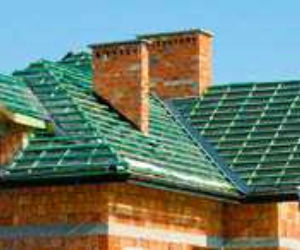

Wentylacja w domu - liczba kanałów wentylacyjnych
W parterowym domu co najmniej dwa pomieszczenia (kuchnia i łazienka) muszą mieć osobne kanały wentylacyjne, w piętrowym musi być ich więcej. Zwykle grupuje się je po kilka we wspólnym kominie
Autor: Andrzej Szandomirski

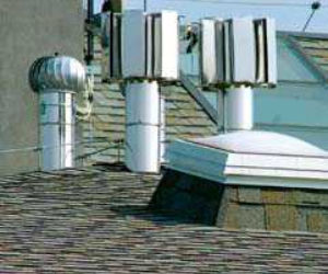

Wentylacja w domu - ciąg kominowy
Jednym z warunków zapewnienia dobrego ciągu w kanałach wentylacyjnych jest prowadzenie ich w ścianach wewnętrznych lub ocieplenie

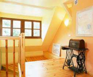

Wentylacja w domu - długość kanalów wentylacyjnych
Zdarza się, że kanał wentylacyjny z pomieszczenia na poddaszu jest krótki. Żeby wentylacja działała, nie może być jednak krótszy niż 2 m

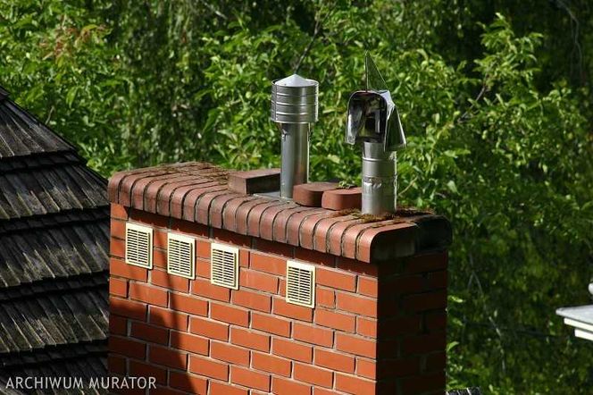

Wentylacja w domu - nasady kominowe
Nasada kominowa zamontowana na wylocie z kanału wentylacyjnego poprawia i stabilizuje ciąg kominowy
