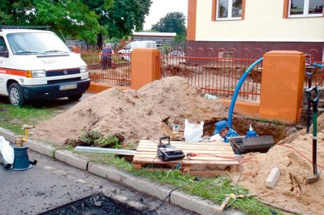

Zamiar rozpoczęcia budowy przyłącza należy zgłosić w starostwie lub urzędzie gminy na 30 dni przed planowanym terminem przystąpienia do robót. W urzędzie trzeba złożyć projekt zagospodarowania działki, opis techniczny instalacji i wymagane uzgodnienia. Jeśli w ciągu 30 dni nie otrzyma się decyzji o sprzeciwie, można rozpocząć budowę przyłącza. Nadzór nad nią będzie sprawował inspektor przydzielony przez zakład wodociągowy.
Komu powierzyć budowę przyłącza wodociągowego
Budowę przyłącza można zlecić zakładowi wodociągowemu lub samodzielnie wybrać firmę wykonawczą specjalizującą się w tego typu robotach mającą wymagane uprawnienia do wykonywania sieci zewnętrznych.
Przed rozpoczęciem prac i po ich zakończeniu konieczna jest interwencja geodety, najpierw w celu wytyczenia trasy przyłącza, potem – sporządzenia tak zwanej inwentaryzacji, czyli sprawdzenia, czy jego przebieg jest zgodny z projektem, i odnotowania na nim ewentualnych odchyleń.
Najłatwiej mają inwestorzy w gminach, gdzie całość spraw przejmuje na siebie lokalny zakład wodociągowy. Gminne wodociągi zwykle wykonują przyłącza szybciej niż firmy zewnętrzne, którym zlecimy to osobiście, choćby ze względu na konieczność uzyskiwania wymaganych pozwoleń i uzgodnień.
