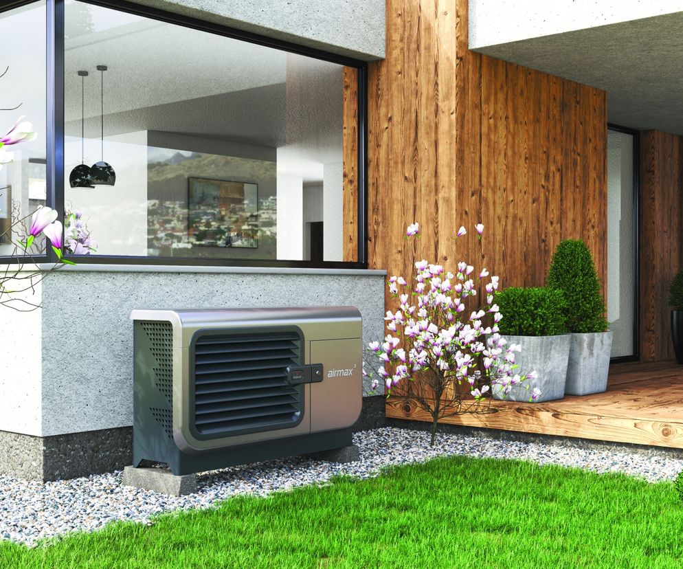

Propanowa pompa ciepła
Autor: GALMET/ Materiały prasowe Czynnik chłodniczy R290 stosowany w propanowych pompach ciepła ma świetne właściwości termodynamiczne i nie przyczynia się do powstawania efektu cieplarnianego
Propanowe pompy ciepła pojawiają się w ofercie wszystkich wiodących producentów pomp ciepła. Stają się popularnym rozwiązaniem przygotowanym na nadchodzące ograniczenia wynikające z potrzeby zmniejszenia negatywnego wpływu czynników chłodniczych stosowanych w pompach ciepła na środowisko. Pompy ciepła, w której zastosowano propan, jest też dobrym rozwiązaniem w systemie grzewczym wymagającym stosunkowo wysokiej temperatury zasilania, czyli jest ona odpowiednia do budynków modernizowanych, z instalacjami starszego typu – z tradycyjnymi grzejnikami.
