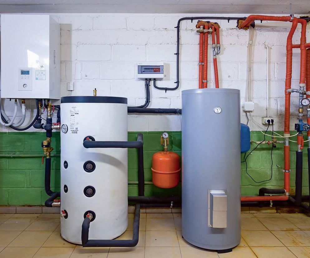

W co wyposażyć kotłownię z pompą ciepła?
  • Zasobnik c.w.u - musi być inny niż klasyczne zasobniki w kotłowniach z kotłami grzewczymi i kolektorami słonecznymi – to znaczy wyposażony w wymiennik ciepła (wężownicę) o zwiększonej powierzchni. Jest to spowodowane tym, że temperatura wody grzewczej uzyskiwana w przypadku pomp ciepła jest niższa niż wytwarzana na przykład przez kocioł gazowy.
Gdy powierzchnia wężownicy w zasobniku jest zbyt mała, podnosi się temperatura wody grzewczej w skraplaczu pompy ciepła, czego efektem może być sytuacja, w której zabezpieczenia w układzie chłodniczym wyłączą sprężarkę, zanim zostanie osiągnięta zadana temperatura wody w zasobniku c.w.u. Problem ten może się pojawiać zwłaszcza w ciepłe dni, kiedy wydajność pompy ciepła jest największa. Pamiętajmy, aby dobrać moc pompy ciepła do potrzeb.
Przy doborze zasobnika c.w.u. należy się kierować specyfikacją producentów pomp ciepła, którzy z reguły podają wymaganą minimalną powierzchnię wężownicy. Jak w każdej innej kotłowni zasobnik c.w.u. powinien być wyposażony w zawór bezpieczeństwa o nastawie 6 bar oraz naczynie przeponowe o odpowiedniej pojemności.
W wielu przypadkach konieczne jest również zastosowanie reduktora ciśnienia. W większych instalacjach, gdzie jest wymagana duża pojemność zasobnika c.w.u., a pompy ciepła są połączone w kaskadzie, może się pojawić problem ze znacznym oporem hydraulicznym wężownicy w zasobniku. W takich sytuacjach rozwiązaniem może być zastosowanie zewnętrznego wymiennika płytowego, który będzie warstwowo ładował zasobnik c.w.u. W tym przypadku niezbędne będzie zastosowanie dodatkowej pompy obiegowej do ciepłej wody użytkowej. Warto też wiedzieć, jakie są ogólne wymagania dla instalacji pompy ciepła.
Jest to szczególnie istotne w instalacjach ogrzewania podłogowego wyposażonych w rozdzielacze z zaworami termoelektrycznymi, w których ze względu na brak zapotrzebowania na ciepło większość pętli może zostać zamknięta.
Ponieważ bufor c.o. ma znacznie większą pojemność niż klasyczne sprzęgło hydrauliczne, pełni również funkcję magazynu ciepła. Dzięki temu jest w stanie odebrać ciepło z pompy ciepła, gdy zapotrzebowanie na nie ze strony instalacji c.o. jest niewielkie. W ten sposób zapewnia wymagany minimalny czas pracy pompy ciepła bez przerw w cieplejsze dni, zmniejszając zużycie sprężarki.
Ponadto, bufor zabezpiecza resztę instalacji przed wychłodzeniem podczas rewersyjnego obiegu pompy ciepła w procesie odszraniania. Jest to szczególnie istotne w przypadku instalacji grzejnikowej, która ma znacznie mniejszą bezwładność cieplną niż ogrzewanie podłogowe.

Pompy ciepła, podobnie jak kotły gazowe, pracują w układzie zamkniętym, dlatego wymagane jest zastosowanie przeponowego naczynia wzbiorczego. Jego wielkość jest uzależniona od pojemności i zakresu temperatury czynnika grzewczego w instalacji c.o.
Nie można również zapomnieć o zaworze bezpieczeństwa, zwłaszcza wtedy, gdy w buforze została umieszczona dodatkowa grzałka elektryczna.
Na rynku są dostępne rozwiązania zintegrowane, tak zwane grupy bezpieczeństwa, które zawierają manometr, odpowietrznik, zawór bezpieczeństwa oraz króciec do podłączenia naczynia wzbiorczego.
W większości przypadków zadaniem pompy ciepła jest ogrzewanie pomieszczeń oraz przygotowywanie ciepłej wody użytkowej. Pompy ciepła powietrze-woda są zwykle wyposażone w elektroniczną pompę obiegową, której obroty są regulowane przez sterownik w celu utrzymania optymalnych parametrów pracy układu chłodniczego. Do przełączania obiegu między instalacją c.o. a wężownicą w zasobniku c.w.u. w kotłowni instaluje się zawór strefowy trójdrogowy. W ten sposób pompa ciepła, przełączając się na obieg c.w.u., jest w stanie wykorzystać całą swoją moc cieplną, aby jak najszybciej ogrzać wodę w zasobniku c.w.u. Po ogrzaniu wody w zasobniku c.w.u. do zadanej temperatury zawór strefowy przełącza się na obieg instalacji c.o.
Ponieważ przepływ czynnika grzewczego w układach z pompami ciepła musi być znacznie większy niż w systemach z konwencjonalnymi urządzeniami grzewczymi, trzeba dobrać zawór o odpowiednio większym współczynniku KVS. Nie należy się kierować jedynie średnicą przyłącza, ponieważ w sprzedaży są dostępne zawory strefowe o różnej konstrukcji, odpowiedniego przepływu przy zalecanym spadku ciśnienia.
Kolejnym ważnym elementem kotłowni jest separator zanieczyszczeń z filtrem magnetycznym. Instaluje się go na rurociągu powrotnym do pompy ciepła, aby chronić pompę obiegową i skraplacz przed zanieczyszczeniami z instalacji c.o. Ten element jest szczególnie istotny w kotłowniach modernizowanych. Jest bowiem bardzo prawdopodobne, że nawet po płukaniu starej instalacji c.o. nie zostaną z niej usunięte wszystkie zanieczyszczenia stałe. W nowych budynkach, po pewnym czasie, w instalacji c.o. również pojawią się osady i zanieczyszczenia stałe, które mogą się przedostać do pompy ciepła, powodując spadek jej wydajności, a w skrajnych przypadkach nawet awarie. Nie wolno zapominać, że każdy separator zanieczyszczeń wymaga okresowej konserwacji elementu filtracyjnego w celu usunięcia zgromadzonych zanieczyszczeń. Dostępne są separatory z wbudowanymi odpowietrznikami, ale ponieważ separator montuje się na powrocie, gdzie temperatura czynnika grzewczego jest niższa, odpowietrzanie instalacji jest mniej efektywne. Dzieje się tak dlatego, że rozpuszczalność gazów w wodzie wzrasta wraz ze spadkiem jej temperatury. Dlatego najlepiej zamontować oddzielny odpowietrznik albo separator powietrza ulokować na rurociągu zasilającym, gdzie temperatura czynnika grzewczego jest wyższa.
Wszystkie podzespoły kotłowni z pompą ciepła należy połączyć rurociągami o średnicy większej niż w kotłowni z tradycyjnym kotłem gazowym. Różnica temperatury zasilanie-powrót w przypadku pomp ciepła jest mniejsza niż w przypadku kotłów, więc do utrzymania wymaganej mocy cieplnej konieczny jest znacznie większy przepływ. To wpływa na straty ciśnienia na instalacji. Wartość wymaganego przepływu jest podawana przez producentów pomp ciepła. Jeżeli pompa ciepła jest wyposażona w pompę obiegową, producenci często podają też zalecane średnice rurociągów łączących pompę ciepła z resztą instalacji. Nie bez znaczenia jest też materiał, z którego będzie wykonana instalacja. Rury miedziane i stalowe mają inny opór hydrauliczny niż rury z tworzywa oraz inną grubość ścianek. Przy doborze rur należy się kierować średnicą nominalną, a nie zewnętrzną. Kompletując pozostałą armaturę odcinającą i regulującą, należy, podobnie jak w przypadku zaworu strefowego, zwrócić uwagę na współczynnik KVS.
