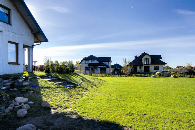

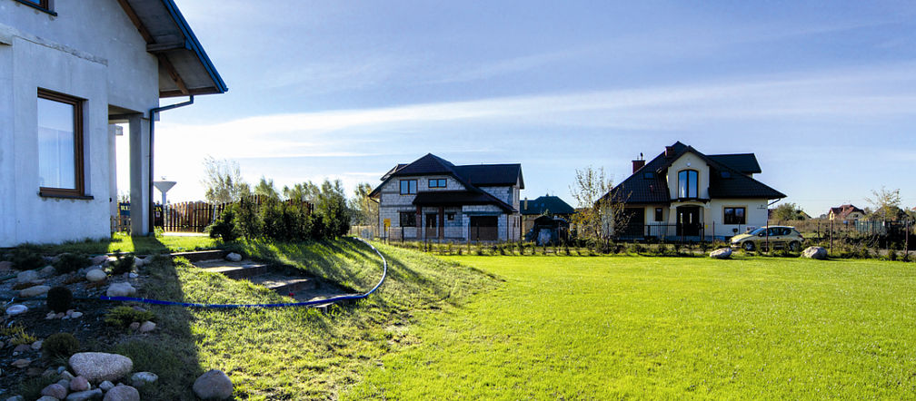

Ogrzewanie pompą ciepła
Autor: Piotr Mastalerz Gruntowa pompa ciepła wymaga zbudowania na działce wymiennika. Poziomy zajmuje 3-4-krotnie większą powierzchnię, niż wynosi powierzchnia ogrzewanego budynku. Miejsce powinno być odsłonięte, aby regenerować ciepło od słońca i opadów deszczu
