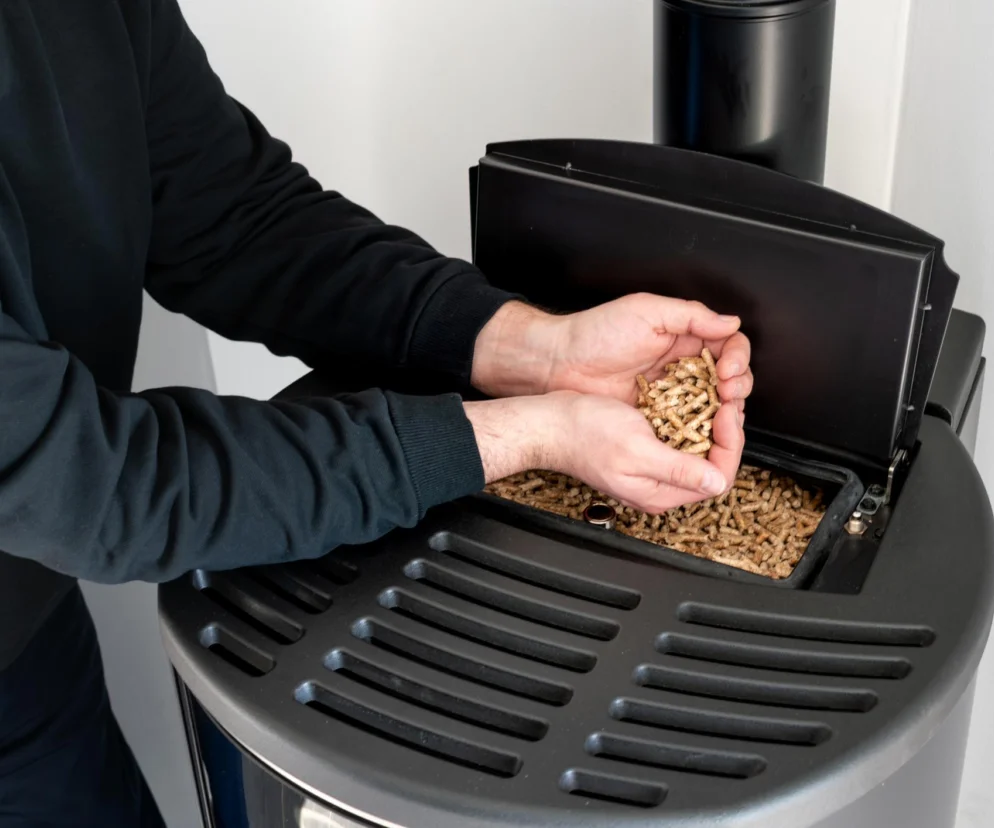

Dłonie mężczyzny trzymające pellet nad otwartym podajnikiem pieca. O sprawdzaniu jakości opału przeczytasz na Muratordom.
