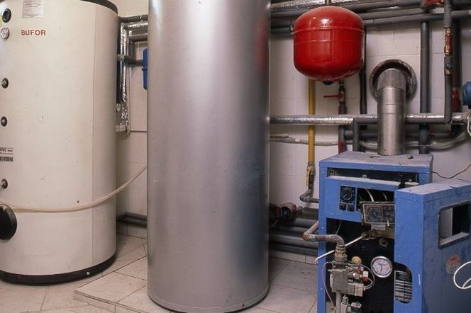

Kotłownia z kotłem gazowym powinna spełniać określone warunki. Inaczej może stwarzać zagrożenie dla Ciebie i Twoich bliskich. Sprawdź, na co koniecznie powinieneś zwrócić uwagę prjektując kotłownię.
Kotłownia z kotłem na gaz
Autor: Archiwum serwisu Pomieszczenie na kocioł gazowy może być specjalnie wydzielone, ale niekoniecznie. Kocioł gazowy o mocy do 30 kW może pracować także w kuchni, łazience czy pomieszczeniu gospodarczym.
Urządzenia gazowe mogą mieć komorę spalania zamkniętą lub otwartą. Tych z otwartą nie należy instalować w pomieszczeniach mieszkalnych, tylko oddzielnie w kotłowni. Wyjątek stanowi kuchnia połączona z pokojem, pod warunkiem że jest w niej wywiewny otwór wentylacyjny.
Jeśli urządzenia z zamkniętą komorą spalania wyposaży się w koncentryczne przewody powietrzno-spalinowe, można je zamontować w dowolnym pomieszczeniu bez względu na rodzaj zastosowanej w nim wentylacji. Kotły gazowe o mocy cieplnej nie większej niż 30 kW można instalować w pomieszczeniach nieprzeznaczonych na stały pobyt ludzi, o kubaturze nie mniejszej niż 8 m³. Jeżeli jest to kocioł z zamkniętą komorą spalania i z doprowadzeniem powietrza z zewnątrz, wystarczy kubatura nie mniejsza niż 6,5 m³. Kotły o dużej mocy (większej niż 30 kW) powinny być umieszczane w pomieszczeniach technicznych, ewentualnie w przewidzianym na kotłownię budynku wolno stojącym. Wysokość pomieszczenia powinna wynosić co najmniej 2,2 m.
