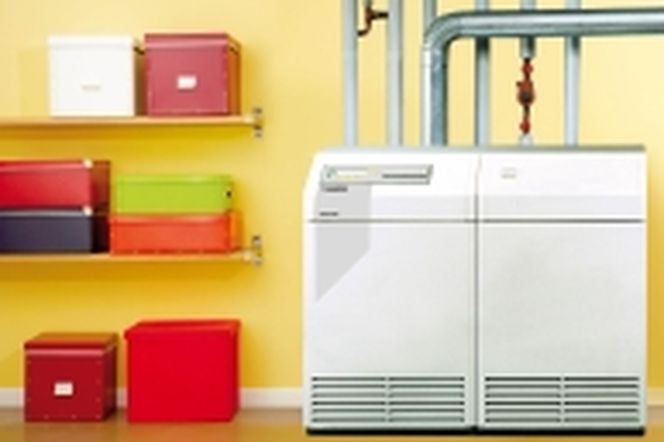

Piec stojący, wiszący, z zasobnikiem lub bez
Piece kondensacyjne, podobnie jak nowoczesne niekondensacyjne, to w większości urządzenia wiszące jedno- lub dwufunkcyjne także do współpracy z zasobnikiem c.w.u. Wielu producentów ma również w swojej ofercie kotły w wersji stojącej z wbudowanym zasobnikiem, przeważnie warstwowym.
