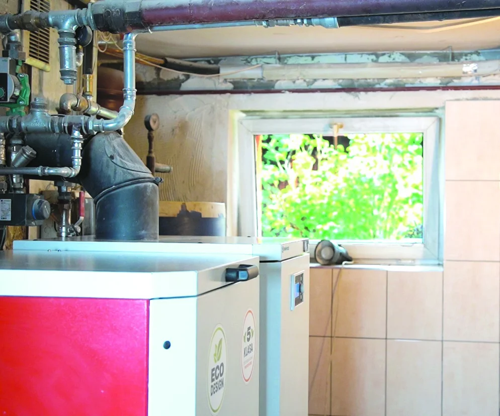

Drogie ogrzewanie kotłem na pellet
Pan Krzysztof jest człowiekiem o dużej świadomości ekologicznej. W urzędzie miasta, gdzie pracuje, zajmuje się ochroną środowiska. W 2020 r. mieszkańcy Krynicy mogli skorzystać z dopłat do inwestycji w energetykę odnawialną. Dzięki dopłatom w domu pana Krzysztofa wymieniono źródło ciepła - tym razem na kocioł na pellet. Urządzenie ma moc 21 kW. Zużycie pelletu: 6-7 t na sezon grzewczy.  Pellet kiedyś kosztował 500 zł za tonę. W tym roku - już się domyślacie - to wydatek od 2 do 3 tys. zł za tonę. Jak łatwo policzyć, roczny koszt ogrzewania domu pelletem wzrósł do nawet 21 tys. zł.
Przeczytaj też: Dopłata do ogrzewania pelletem. Jak dostać pieniądze
- Nie do przyjęcia! - kręci głową pan Krzysztof, a jako że jest człowiekiem czynu, właśnie zdecydował się na kolejne inwestycje w ogrzewaniu domu. Trwa montaż nowoczesnego kotła kondensacyjnego na gaz ziemny. W samą porę, by zdążyć przed sezonem grzewczym. To nie koniec dywersyfikacji źródeł ciepła.
