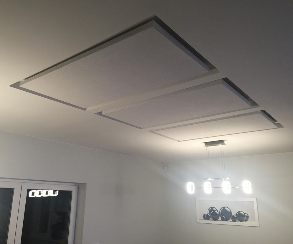

ogrzewanie wodne czy elektryczne
Autor: ECO PARTNER/ Materiały prasowe Elektryczne grzejniki płytowe można zamontować nie tylko na ścianie, ale też na suficie. Trzeba przewidzieć ich podłączenie do instalacji elektrycznej
