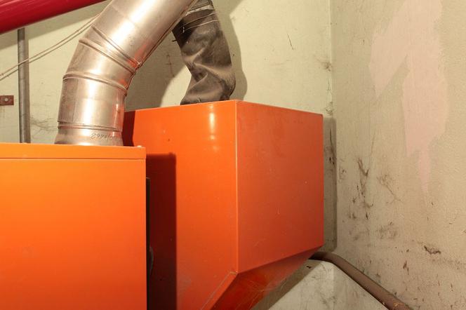

Kocioł na gaz - nowoczesne urządzenie grzewcze
Autor: Andrzej Szandomirski Kotły na gaz czy olej nie są kłopotliwe w eksploatacji ani bardzo drogie (od 3 tys. zł), ale ogrzewanie nimi kosztuje niemało. Jedynie dostęp do gazu ziemnego pozwala ogrzewać się stosunkowo niedrogo
