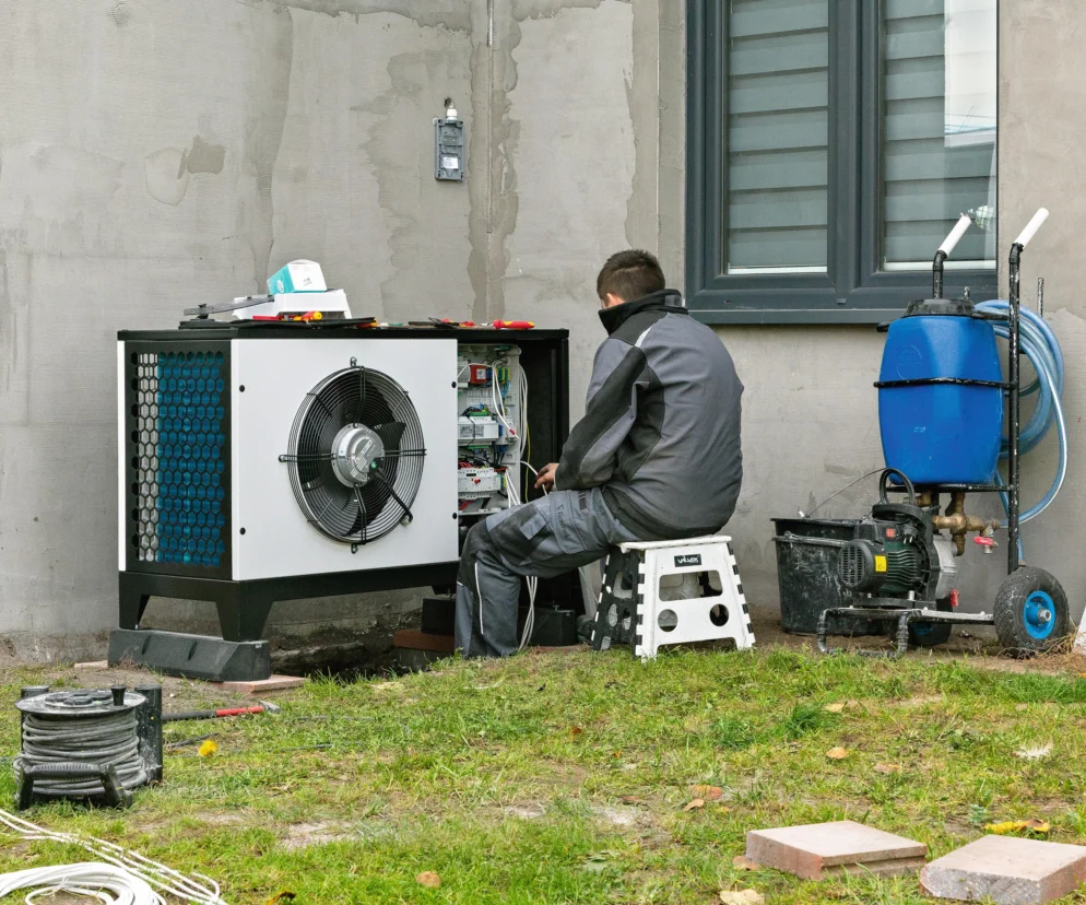

Specjalista montujący pompę ciepła przy elewacji domu. O etapach modernizacji ogrzewania przeczytasz na NumerSpecjalny.
Autor: Piotr Mastalerz Wiele osób rozważa zastąpienie kotła pompą ciepła, wiele już to zrobiło, ale to nie zawsze jest najlepsze rozwiązanie

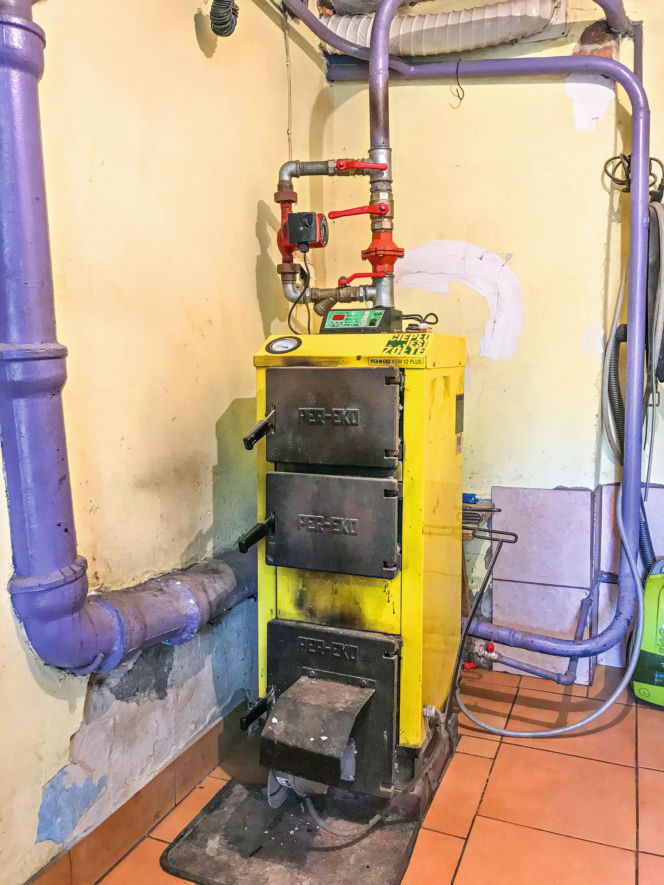

Autor: Piotr Laskowski Jeżeli ktoś ma w domu kocioł na paliwo stałe, to do jego wymiany może go zmusić lokalna uchwała antysmogowa

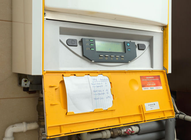

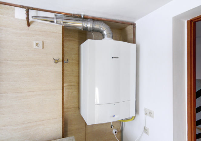

Autor: Piotr Mastalerz Przepisy nie nakazują pozbywania się starych kotłów gazowych, warto jednak to rozważyć ze względów ekonomicznych

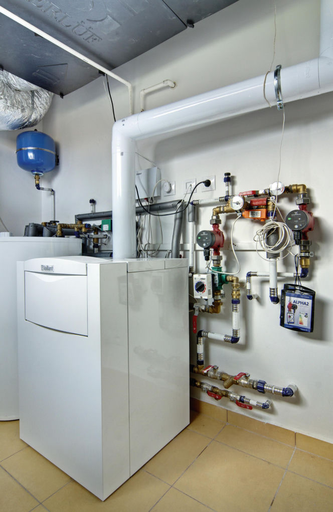

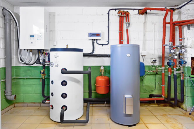

Autor: Andrzej Papliński Pompa ciepła może działać z kotłem gazowym, a nawet na pelety, w układzie hybrydowym. Kocioł działa wtedy jako szczytowe źródło ciepła, czyli uruchamia się tylko w przypadku szczególnie dużego zapotrzebowania na moc grzewczą

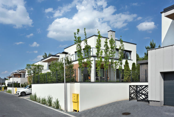

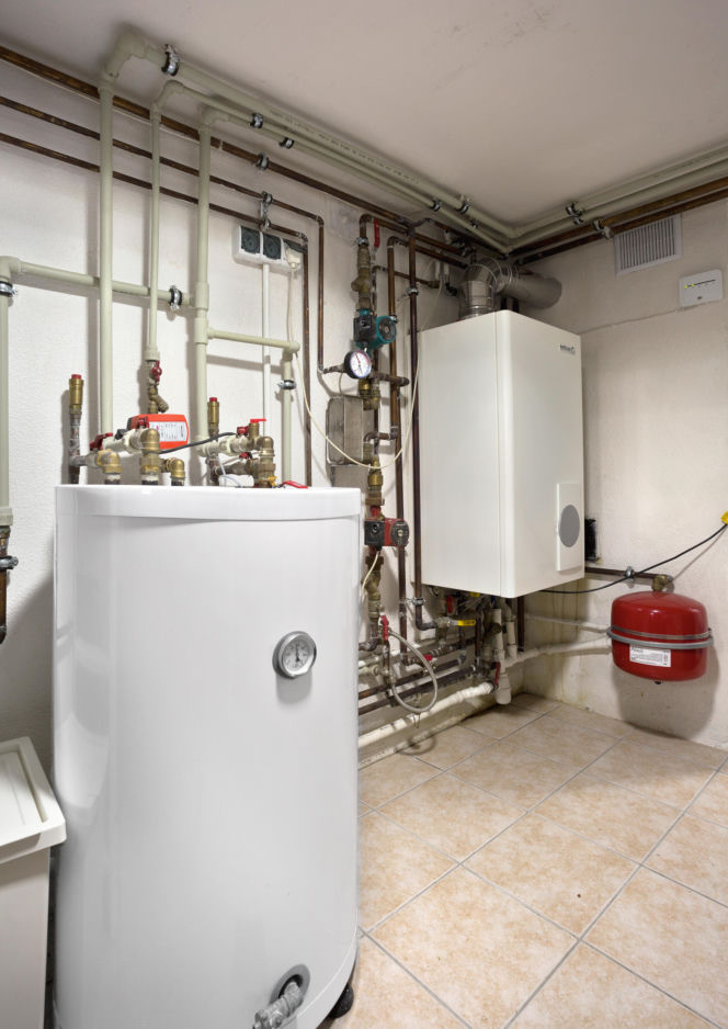

Autor: Piotr Mastalerz, projekt domu: Maciej Janeczek Jeżeli zainwestowaliśmy już w przyłącze gazu i mamy sprawny kocioł gazowy, to prawdopodobnie nie opłaci się nam jego likwidacja i zastąpienie go pompą ciepła

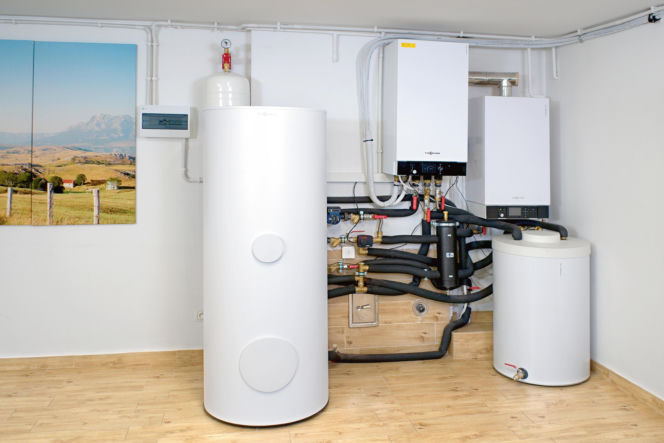

Autor: Szymon Starnawski Gdy dom ma być ogrzewany pompą ciepła wspomaganą przez kocioł, trzeba sprawdzić, czy na oba te urządzenia wystarczy miejsca

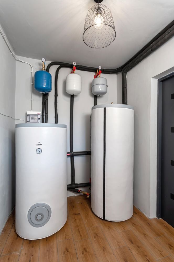

Autor: Piotr Mastalerz W instalacji z pompą ciepła potrzebny jest pojemnościowy podgrzewacz wody, a nierzadko jeszcze dodatkowy zbiornik buforowy, który zapewnia jej stabilną pracę

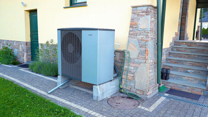

Autor: Andrzej Papliński Powietrzną pompę ciepła montuje się poza budynkiem, ale zbiornik, w którym podgrzewa ona wodę, musi się znaleźć w pomieszczeniu
