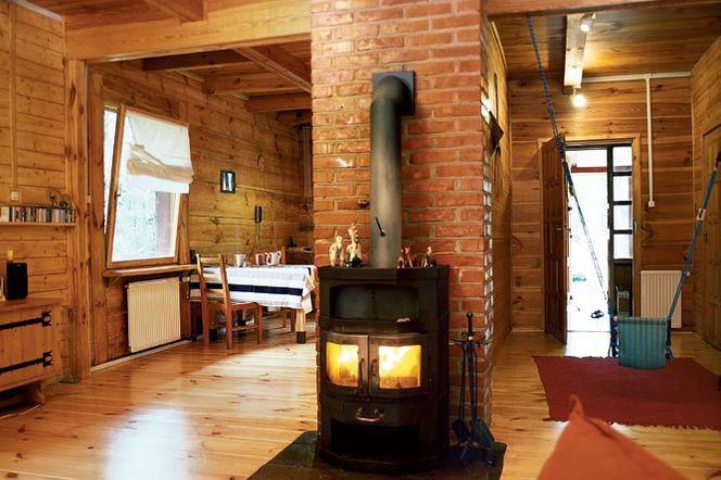

Kominki kozy z żeliwa lub stali
Kominek koza wyprodukowany jest z żeliwa lub stali. Nie można jednoznacznie określić, który materiał ma lepsze walory grzewcze, zależy to bardziej od jego jakości i staranności wykonania pieca.
Z żeliwa można formować dekoracyjne wzory na korpusie, dzięki którym ma on stylowy i elegancki wygląd. Stal kojarzy się raczej z nowoczesnymi wnętrzami i kominki z niej wykonane mają często prostą bryłę. Kominki wolnostojące typu koza wykańcza się też ceramiką, można wybierać nawet z 30 kolorów.

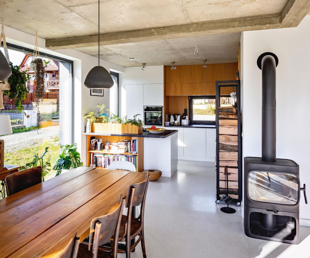

Kominek koza to gotowe urządzenie, które nie potrzebuje obudowy. Jest lżejsza niż wkład, co ważne, gdy nie znamy wytrzymałości stropu, na którym ma być ustawiona.
Jak urządzić salon z kominkiem kozą?
Współczesne kominki kozy mają ciekawą stylistykę - od stylistyki tradycyjnej po stylistykę nowoczesną - i mogą być wspaniałym elementem dekoracyjnym. Choć kozy nie zawsze będą w stanie ogrzać cały dom, świetnie dogrzeją salon, ograniczając zużycie gazu, sprawdzą się na przykład poza sezonem grzewczym. Prostota i lekkość kozy pozwalają na dużą dowolność w urządzeniu salonu.
