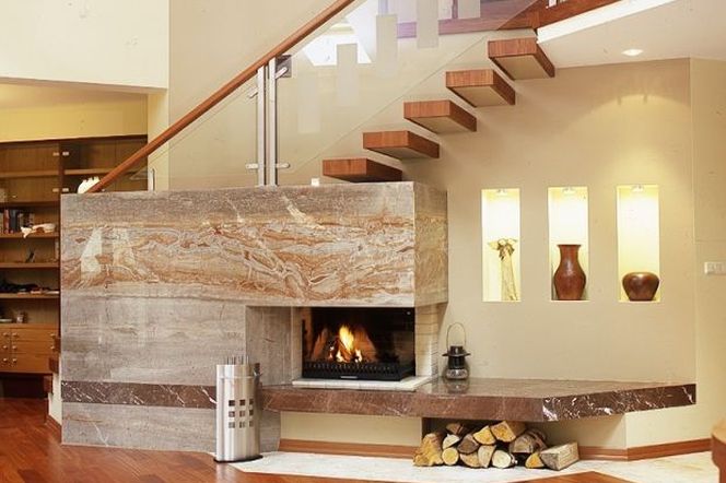

Jak prawidłowo wentylować pomieszczenie, w którym znajduje się kominek?
W pomieszczeniu, w którym jest kominek z grawitacyjnym odprowadzaniem spalin, nie stosuje się mechanicznej wentylacji wyciągowej. Zatem, jak prawidłowo wentylować takie pomieszczenie?
Kominek a rekuperator
Wentylacja z odzyskiem ciepła (z rekuperacją) to rodzaj wentylacji mechanicznej. Zgodnie z przepisami, gdy w pomieszczeniu znajduje się kominek albo urządzenie gazowe pobierające powietrze do spalania z pomieszczenia i z grawitacyjnym odprowadzeniem spalin, nie można zastosować mechanicznej wentylacji wyciągowej, która mogłaby spowodować wysysanie spalin czy dymu z komina. Natomiast nie ma przeszkód, by zastosować wentylację mechaniczną nawiewno-wywiewną zrównoważoną lub nadciśnieniową. W pomieszczeniu jest nadciśnienie, gdy znajdzie się w nim tylko nawiew powietrza, a wywiew jest gdzie indziej. Wentylacja mechaniczna w domach jednorodzinnych zwykle jest wykonywana tak, że nawiew powietrza jest w pokojach, a wywiew w kuchni, łazienkach, toaletach i garderobach (wówczas w pokojach jest nadciśnienie). Nie powinno zatem dojść do wysysania spalin czy dymu ze znajdującego się tam kominka. Ten warunek będzie spełniony także wtedy, gdy nawiew i wywiew będą w tym samym pomieszczeniu, ale instalację wyreguluje się tak, by nawiewane było tam nie więcej powietrza, niż jest wywiewane, pamiętając, że do spalania drewna w kominku potrzeba dużej ilości tlenu z powietrza. Dlatego by zasysane do paleniska powietrze nie zakłócało pracy systemu wentylacji, najlepiej wykonać specjalny kanał, którym będzie ono dopływać spoza budynku bezpośrednio do paleniska.
