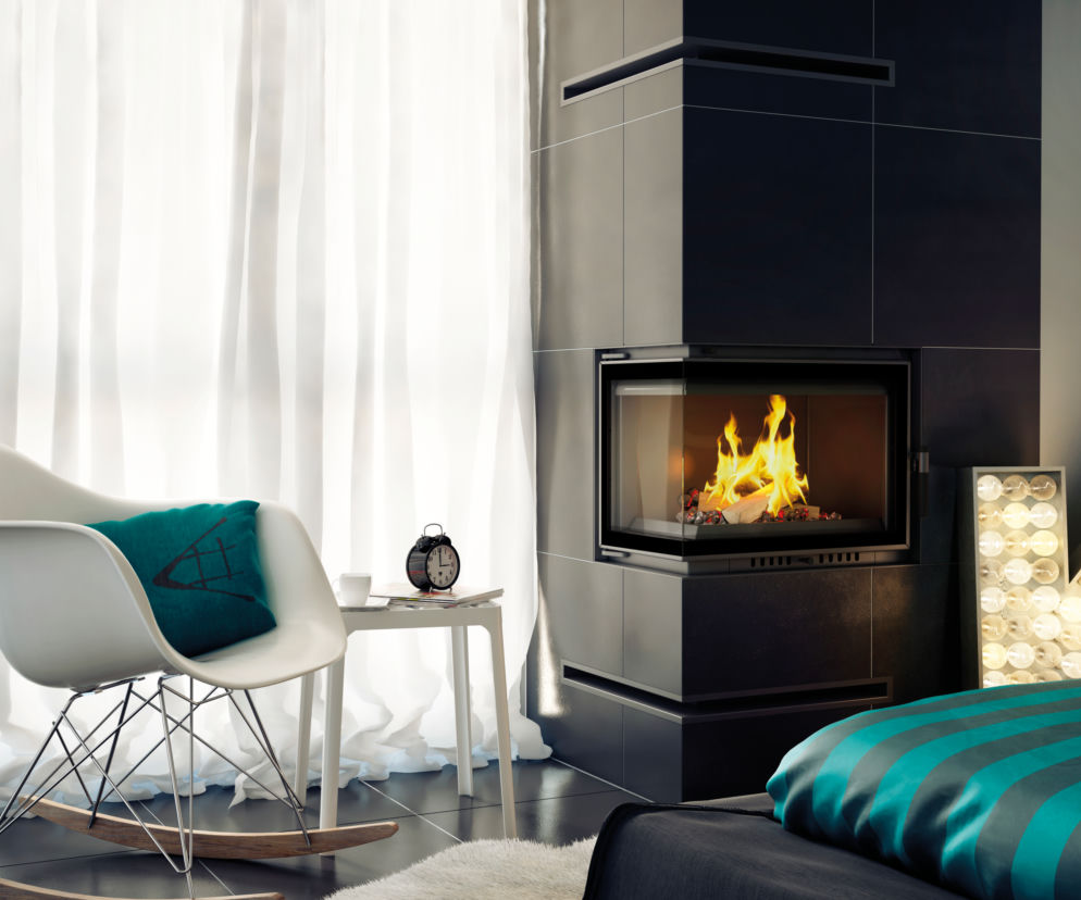

Kominek z płaszczem wodnym - dodatkowe źródło ogrzewania domu
Autor: Archiwum serwisu Kominek Maja z zespołem wodnym przystosowany do intensywnego palenia, w którym zastosowane technologie i materiały tworzą wydajny, ekonomiczny i ekologiczny wkład o wysokiej sprawności. Wkład o ciekawym wzornictwie, z dwustronną wizją ognia, typu BS (bez szprosa).
