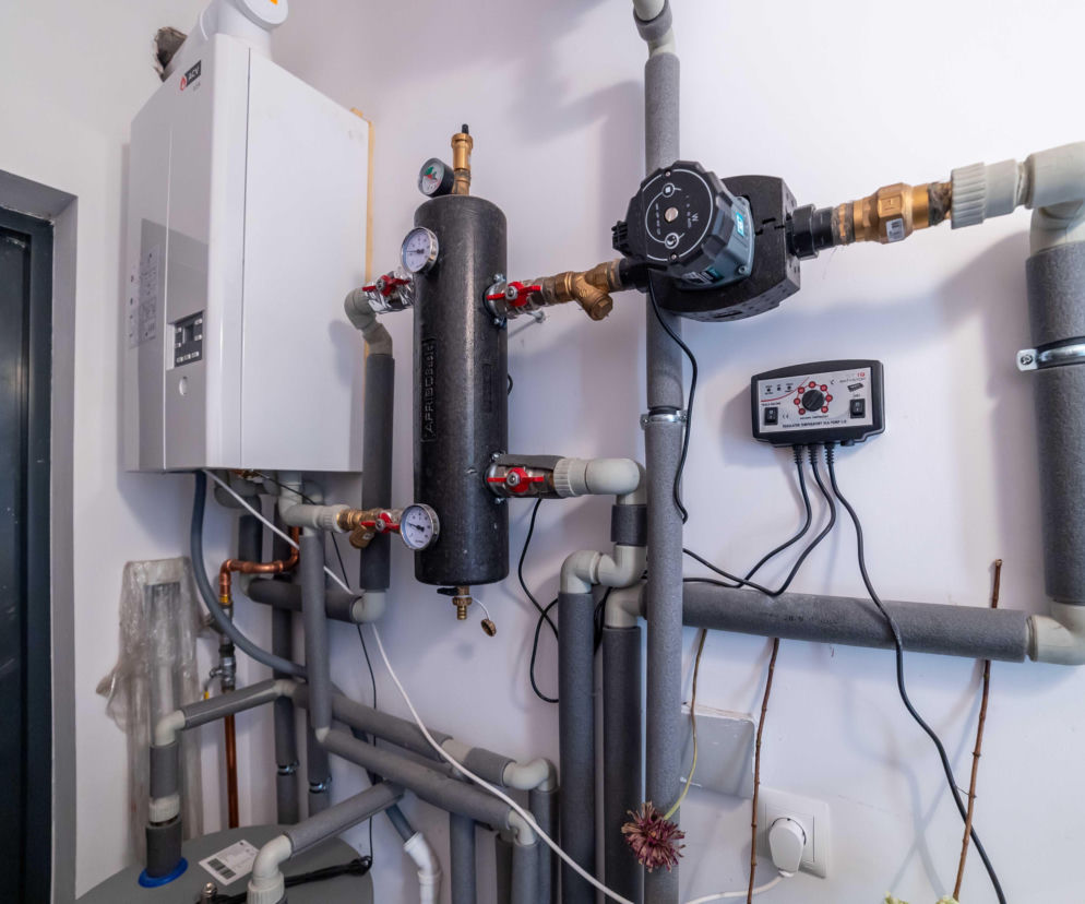

Kocioł gazowy z rurami i pompami obiegowymi. O zasilaniu awaryjnym instalacji grzewczej przeczytasz na Muratordom.
Autor: Szymon Starnawski Nowoczesne instalacje grzewcze są zależne od prądu
Jakie urządzenia potrzebują zasilania
Z perspektywy dużych miast przerw w dostawach energii elektrycznej prawie nie widać. Jakieś planowane, niezbyt długie się zdarzają, ale nie na tyle często, żeby to był kłopot. Co innego w mniejszych miejscowościach czy w górzystych rejonach na południu kraju. Tam przyczyną braku prądu są zwykle awarie sieci elektroenergetycznych, do których dochodzi w następstwie burz, wichur itp. Zagrożenie wzrasta zimą, gdy linie energetyczne są oblodzone albo zrywane przez obciążone śniegiem i przewracające się drzewa.
Co robić, gdy dom zostanie odcięty od prądu na kilkanaście godzin lub dłużej? Jakim urządzeniom w pierwszym rzędzie należy zapewnić awaryjne zasilanie? Każdy pomyśli od razu o lodówce czy zamrażarce, komputerze, routerze z dostępem do internetu. Ale prądu potrzebują również prawie wszystkie urządzenia grzewcze: wyposażone w automatykę kotły gazowe i na paliwa stałe, pompy ciepła, także pompy obiegowe instalacji centralnego ogrzewania i pompka cyrkulacyjna w instalacji z kolektorami słonecznymi. Poza tym pompa tłocząca wodę ze studni w domach bez dostępu do wodociągu, instalacja alarmowa (choć ta ma przeważnie własny akumulator zapewniający kilka godzin pracy), jakieś minimalne oświetlenie.
Tam, gdzie awarie się powtarzają, niezbędne jest zatem zasilanie awaryjne – czyli urządzenia, które zapewnią własny prąd, gdy zabraknie tego z sieci. Podstawowe to zasilacze UPS i agregaty prądotwórcze.
