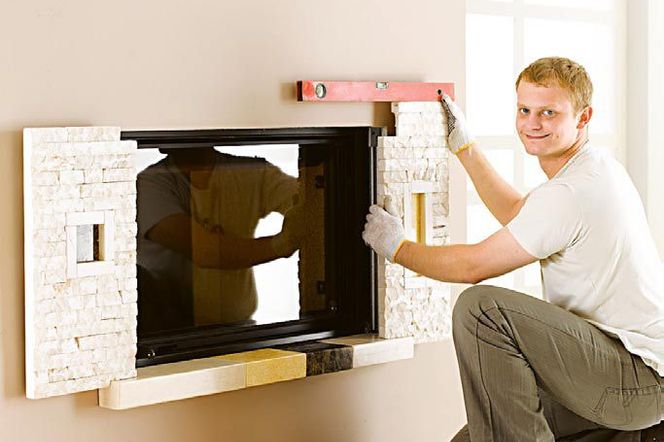

Dla urozmaicenia można dodać jakiś akcent wokół paleniska. Mogą to być kamienne płyty, np. trawertynu czy granitu, albo płytki cementowo-gipsowe imitujące kamień. Niebanalnym i niedrogim rozwiązaniem jest ramka otaczająca palenisko. Można ją zrobić z drewna, tworzywa sztucznego, płyt g-k lub metalu.
