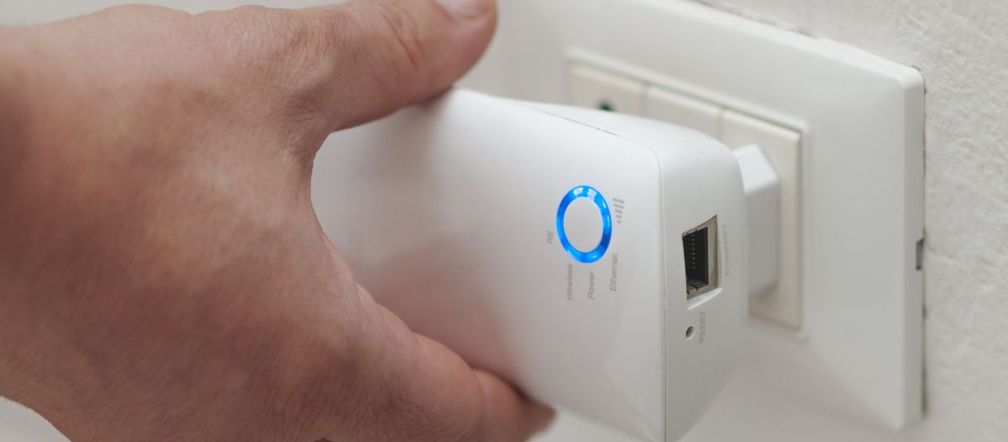

Autor: Getty Images Wzmacniacz Wi-Fi zazwyczaj podłącza się do gniazdka 230 V. Niektóre modele do skonfigurowania wymagają podłączenia kablem do komputera, inne można obsługiwać za pośrednictwem dedykowanej aplikacji na telefon

Wzmacniacz podłącza się go do gniazdka 230 V, dzięki czemu nie zajmuje miejsca i nie rzuca się w oczy. Niektóre modele wzmacniaczy do skonfigurowania wymagają podłączenia kablem do komputera, inne można obsługiwać za pośrednictwem dedykowanej aplikacji na telefon.
Konfiguracja odbywa się za pośrednictwem przeglądarki internetowej, gdzie wpisujemy adres IP zamieszczony w instrukcji obsługi. Dzięki temu uzyskujemy dostęp do panelu kontrolnego, pozwalającego zdalnie modyfikować parametry urządzenia.
Zaletą repeaterów wyposażonych w funkcję WPS (Wi-Fi Protected Setup) jest prosta i zautomatyzowana konfiguracja, polegająca na wciśnięciu przycisku WPS na obudowie wzmacniacza oraz routera. Parowanie obu urządzeń odbywa się wtedy automatycznie, bez konieczności używania komputera i wprowadzania danych uwierzytelniających.
