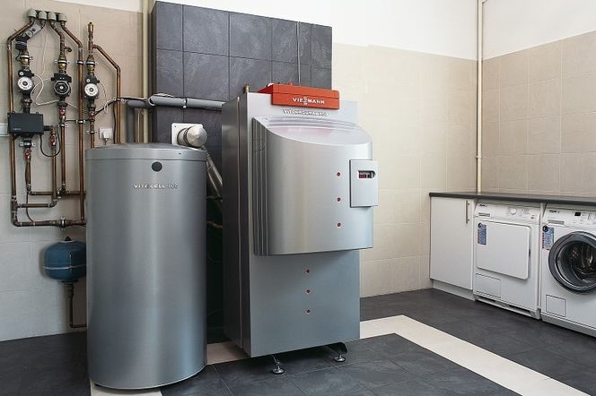

Kotłownia, pralnia
Autor: Andrzej Szandomirski Gdy podczas nieobecności domowników zepsuta pralka zalewa łazienkę, a kocioł się przegrzewa, zintegrowany system zarządzania zatrzymuje pracę instalacji c.o., odcina dopływ wody i powiadamia domowników o awarii
