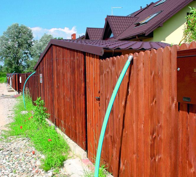

Przyłącze kanalizacyjne
Autor: Andrzej Papliński Jeżeli przyłącze ma być poprowadzone przez działki sąsiadów, konieczne jest dostarczenie przedsiębiorstwu ich pisemnej zgody poświadczonej notarialnie
