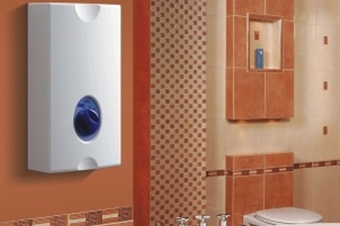

Podgrzewacze przepływowe mają ograniczoną wydajność, która zależy od mocy elementów grzejnych. Jeśli jest mniejsza niż 6 kW, mogą dostarczać maksymalnie 3 l/min wody o temperaturze 40°C. To wystarczy do umycia rąk lub naczyń, a więc nadają się one do zaopatrywania w ciepłą wodę jedynie jednego punktu poboru. Nazywa się je jednopunktowymi lub jednoczerpalnymi.Zaletą takich podgrzewaczy jest to, że nie trzeba prowadzić na dużą odległość rur z ciepłą wodą. Jest ona podgrzewana w miejscu poboru, dzięki czemu nie czeka się, aż do niego dopłynie, nie występują też straty ciepła przez ścianki rur. Komfortową kąpiel pod prysznicem i napełnienie wanny w rozsądnym czasie zapewniają podgrzewacze przepływowe o mocy kilkunastu kilowatów. Są zasilane prądem trójfazowym. Do tak dużych odbiorników potrzebna jest specjalna instalacja elektryczna i odpowiednio duża moc przyłączeniowa określona w umowie z zakładem energetycznym.Jedynie urządzenia o mocy kilku kilowatów są przeznaczone do zasilania ze zwykłego gniazda 230 V, mocniejsze potrzebują instalacji trójfazowej.
Podgrzewacz elektryczny
Autor: Archiwum serwisu Podgrzewacz przepływowy EPJ Optimus
