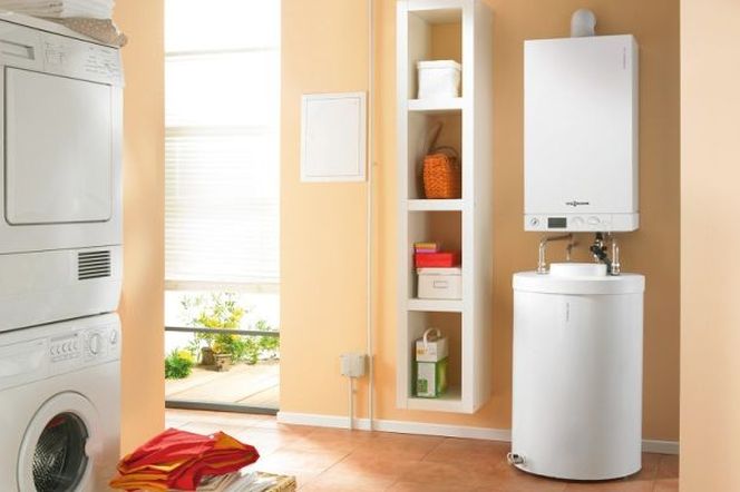

Autor: Archiwum serwisu Zewnętrzny zasobnik c.w.u. o pojemności do 150 l można ustawić pod kotłem, większe stawia się obok niego

Woda z kotła
Urządzenia jednofunkcyjne. W domach, w których planuje się ogrzewanie kotłem gazowym lub olejowym, warto postawić na centralne przygotowywanie ciepłej wody w podłączonym do kotła zasobniku. Jego pojemność może wynosić od kilkudziesięciu do 300-400 l. Większe stosuje się w szczególnych przypadkach, np. gdy w domu znajduje się duża wanna z hydromasażem. Magazynowana w zasobniku woda jest stale podgrzewana do ustalonej przez użytkowników temperatury. Zasobnik wyposażony jest w wymiennik ciepła, najczęściej w formie wężownicy. Gorąca woda z kotła przepływa przez wężownicę i ogrzewa wodę użytkową. Dzięki temu przez cały czas mamy do dyspozycji zapas ciepłej wody.
Aby kocioł niepotrzebnie nie podgrzewał wody (np. w nocy lub w dzień, gdy domownicy są w pracy albo szkole), można zaprogramować czas, w którym jej temperatura będzie utrzymywana na ustawionym poziomie. Zaletą przygotowywania c.w.u. w zasobniku, zwłaszcza zasilanym z kotła kondensacyjnego (jego sprawność jest znacznie wyższa niż przypadku urządzeń konwencjonalnych tego typu), jest nie tylko komfort użytkowania, ale także stosunkowo niedroga eksploatacja. Kotły z podłączonym do nich zasobnikiem są dobrym rozwiązaniem w domach o większej powierzchni (150-200 m2), z dwiema łazienkami i przynajmniej czterema lokatorami.
Gdy dom ma niewielką powierzchnię i są w nim dwie łazienki, lepszym rozwiązaniem będzie wiszący kocioł jednofunkcyjny z wbudowanym zasobnikiem c.w.u. Takie urządzenie będzie w stanie zaopatrzyć w ciepłą wodę jednocześnie co najmniej dwa punkty poboru wody (w zależności od jej zużycia), a przy tym nie zajmie dużo miejsca. Woda w kotłach z wbudowanym zasobnikiem podgrzewana jest najczęściej w podgrzewaczu przepływowym znajdującym się w kotle poza zasobnikiem, zasobnik zaś służy tylko do jej magazynowania. Zwykle jest on ładowany warstwowo. Oznacza to, że woda tworzy w nim warstwy o różnej temperaturze – w początkowej fazie ogrzewania cieplejsza jest na górze. Nie trzeba więc czekać, aż kocioł ogrzeje wodę w całym zasobniku. W takich kotłach dostępna ilość c.w.u. zależy od ich mocy grzewczej, a także pojemności zasobnika na wodę.
Urządzenia dwufunkcyjne. W przypadku małych domów zamieszkiwanych przez dwie-trzy osoby, z jedną łazienką, warto się zdecydować na kocioł dwufunkcyjny – bez zasobnika. Ogrzewa on wodę zarówno do instalacji c.o., jak i c.w.u. Za jego wyborem przemawia niewielkie zapotrzebowanie na ciepłą wodę, a także punkty poboru zlokalizowane w pobliżu urządzenia grzewczego. Kocioł dwufunkcyjny będzie podgrzewał wodę we wbudowanym podgrzewaczu przepływowym dopiero po odkręceniu kranu. Ciepła woda użytkowa ogrzewana jest w kotle w sposób przepływowy, to znaczy w momencie jej poboru – po odkręceniu kranu zimna woda wodociągowa przepływa przez wymiennik płytowy, gdzie jest ogrzewana do wymaganej temperatury, a następnie płynie do kranów. Aby woda zdążyła się nagrzać do temperatury około 40°C, moc kotła powinna być wbrew pozorom stosunkowo duża i wynosić nawet 20 kW. W kotłach dwufunkcyjnych dostępna ilość c.w.u. zależy bowiem od ich mocy grzewczej.
