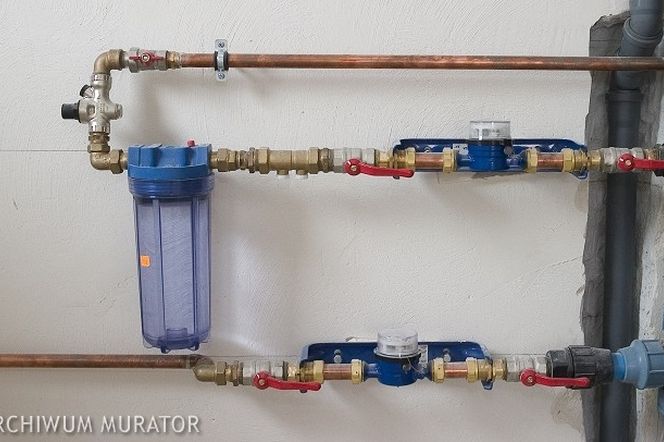

Zawory odcinające - zabezpieczenie przed zalaniem
Konieczne w instalacji wodnej są zawory odcinające. Najlepiej, gdy każda umywalka, wanna, natrysk, zlewozmywak albo grupa tych urządzeń mają osobny zawór, na przykład oddzielny dla urządzeń zamontowanych w kuchni, a oddzielny dla tych w łazience. Dzięki temu wymiana uszczelki czy baterii nie wymaga opróżniania z wody całej instalacji.

Zdrowa i czysta woda - konieczny montaż filtrów
W każdej instalacji – zaraz za wodomierzem lub przed zestawem hydroforowym – warto zamontować filtr mechaniczny siatkowy (osadnikowy). Będzie on zatrzymywał większe zanieczyszczenia stałe, takie jak piasek, czy rdza. Dzięki temu ochroni filtry, baterie i inne urządzenia zamontowane w instalacji. Musi mieć wydajność dostosowaną do przepływu wody. Filtr może zatrzymywać cząstki o różnej średnicy. Najlepiej wybrać taki, który zatrzymuje większe niż 90 µm. Filtr z wkładem o gęstszych oczkach (zatrzymujący mniejsze zanieczyszczenia) może powodować zbyt duże opory przepływu.
Czasem jest też konieczny montaż innych filtrów uzdatniających wodę. Wszystko zależy od jej jakości. Jest duże prawdopodobieństwo, że będą konieczne do wody ze studni, aby w ogóle można było jej używać. Woda z płytkiej studni ma podwyższony poziom zasolenia i zawiera dużo związków organicznych. Może też być zanieczyszczona azotanami i bakteriami. Skład wody pobieranej z większej głębokości (spod warstwy nieprzepuszczalnej) zależy od rodzaju skał, z jakimi ma kontakt. Najczęściej zawiera za dużo wapnia, magnezu, żelaza i manganu. Do wody z wodociągu filtry są potrzebne tylko po to, aby poprawić jej smak i zapach (pochodzący od chloru i jego związków, którymi jest dezynfekowana).
