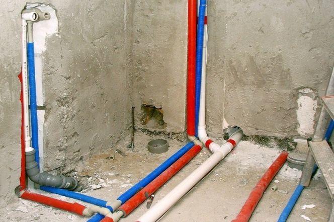

Do wszystkich pomieszczeń, w których będziemy korzystać z wody, trzeba rozprowadzić instalację wodną. Układa się ją tak samo – niezależnie od tego, czy woda jest pobierana ze studni, czy z wodociągu. Na kształt instalacji wpływa między innymi sposób jej podgrzewania. Gdy jest centralny (dla całego domu), w kotle lub podgrzewaczu, rurę z zimną wodą doprowadza się tylko do urządzenia grzewczego, a dalej do poszczególnych baterii układa się dwa równoległe przewody: jeden z ciepłą, a drugi z zimną wodą. Jeżeli punkty czerpalne są znacznie oddalone od kotła czy podgrzewacza, wówczas układa się jeszcze trzeci przewód – cyrkulacyjny. Dzięki niemu ciepła woda stale krąży w instalacji i jest dostępna zaraz po odkręceniu kranu. Gdy ciepła woda jest przygotowywana w podgrzewaczach zamontowanych bezpośrednio przy bateriach, rozprowadza się tylko rury z zimną wodą.
Ważne
Rury z wodą muszą być ułożone poniżej rur gazowych i kabli elektrycznych, rura z ciepłą wodą zawsze powyżej rury z zimną.
Ułożona sposobem
Od przyłącza doprowadzającego wodę spoza budynku prowadzi się przewód główny, od którego odchodzą podłączenia do poszczególnych punktów poboru. Mogą być ułożone wzdłuż ścian prostopadle i równolegle do siebie. Wymagany kształt instalacji otrzymuje się, łącząc proste odcinki rur odpowiednimi kształtkami. Układa się je w bruzdach ściennych i przykrywa tynkiem. Jest to tak zwany układ trójnikowy. Instalację wodną można też wykonać w systemie rozdzielaczowym. Przewód główny zasila rozdzielacz, od którego są poprowadzone osobne przewody do poszczególnych punktów poboru. Jeśli dom ma więcej niż jedną kondygnację, na każdym piętrze umieszcza się po jednym rozdzielaczu. Rury układa się w warstwie wylewki w podłodze, rzadziej w ścianie, a rozdzielacz montuje w szafce podtynkowej. Połączenie między rozdzielaczem a punktem poboru powinno być zrobione z jednego odcinka rury. Dzięki temu do minimum ogranicza się możliwość przecieków. Rury powinny być zabezpieczone przed uszkodzeniami mechanicznymi, dlatego odcinki układane w podłodze umieszcza się w rurze ochronnej, tak zwanym peszlu. W obu systemach przejścia przez ściany i stropy powinny być zrobione w tulejach ochronnych. Gdy są z kotłowni lub garażu, muszą być też gazoszczelne.
