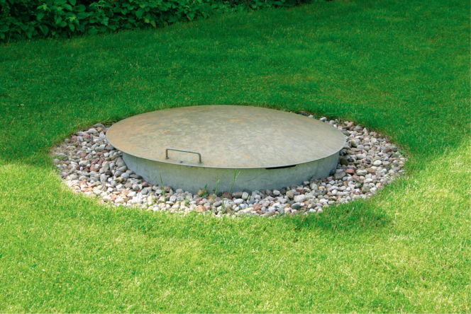

To zależy od głębokości warstwy wodonośnej, jej wydajności oraz jakości zalegającej tam wody. Najpłytsze, zwykle sięgające kilku metrów pod powierzchnię ziemi, są studnie kopane z obudową z kręgów. Przeważnie czerpią one wodę z pierwszej warstwy wodonośnej ulokowanej bezpośrednio pod warstwą gleby i nie- osłoniętej od góry warstwami nieprzepuszczalnymi. Pochodząca z nich woda może więc być zanieczyszczona rozmaitymi substancjami przenikającymi do niej przez cienką warstwę gruntu i nie nadawać się do spożycia bez skomplikowanego i kosztownego uzdatniania. Jeśli nie mamy pewności co do jakości wody, lepiej nie budujmy takiej studni, chociaż jest ona stosunkowo tania. Chyba że korzystamy z wodociągu i nie będzie- my używać czerpanej z niej wody do spożycia, ale na przykład do podlewania. Jeżeli woda jest pobierana pompą z hydroforem, ostatni krąg studni kopanej musi wystawać co najmniej 0,2 m ponad poziom terenu i być przykryty szczelną pokrywą, a gdy nie ma pompy, jego wysokość nad gruntem powinna sięgać co najmniej do wysokości 0,9 m. Woda najczęściej dopływa do studni przez dno, dlatego warto je wyłożyć warstwą żwiru. Przy dnie można też osadzić krąg z perforacją, dzięki której woda będzie mogła dopływać również bokami, co zwiększy wydajność studni. Materiały obudowy muszą być nieprzepuszczalne i nie mogą wpływać ujemnie na jakość wody.
Połączenia poszczególnych kręgów należy dokładnie uszczelnić – od wewnątrz na całej wysokości studni i od zewnątrz do głębokości co najmniej 1,5 m pod poziomem terenu. Teren w promieniu 1 m od obudowy trzeba utwardzić i ukształtować ze spadkiem na zewnątrz.

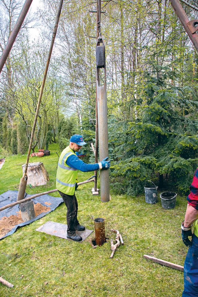

Wybudowanie studni kręgowej nie powinno stanowić wielkiego problemu, również dla niefachowca. Ziemię wykopuje się ręcznie albo za pomocą małej koparki. Wykop powinien mieć średnicę nieco większą od średnicy kręgów, które stanowią obudowę studni – umacniają boczne ściany wykopu i zabezpieczają przed przedostawaniem się do wody zanieczyszczeń z gruntu.
Kiedy ma głębokość około 1 m (wysokość jednego kręgu), wsuwa się do niego pierwszy krąg. Następnie kopie się dalej, opusz- cza niżej pierwszy krąg, a nad nim ustawia kolejny. I tak dalej aż do uzyskania żądanej głębokości. Budowa studni głębinowej jest znacznie poważniejszym przedsięwzięciem. Konieczne jest użycie specjalistycznego sprzętu i fachowa obsługa.
Do wykonania podziemnej części studni, a zwykle także jej obudowy i zamontowania pompy, trzeba więc zatrudnić firmę studniarską. Głębokie studnie można budować na dwa sposoby: z rurą osłonową lub bez niej. W pierwszym przypadku do wywierconego w gruncie otworu wpuszcza się rurę osłonową, a następ- nie do niej wsuwa perforowaną rurę filtracyjną.
Sięga ona głębiej niż rura osłonowa – aż do warstwy wodonośnej. W głąb studni opuszcza się pompę głębinową. Zakończenie rury osłonowej znajduje się tuż pod powierzchnią gruntu, w gotowej obudowie z tworzywa sztucznego lub z kręgów betonowych. Tu montuje się także głowicę łączącą rurociąg tłoczny pompy z przyłączem wodociągowym, zawory służące do zamykania przepływu wody w rurociągu doprowadzającym wodę ze studni oraz elementy zasilające pompę. W studniach drugiego typu – bez rury osłonowej – instaluje się tylko rurę filtracyjną.
Odwiert w gruncie robi się tak samo jak do studni z rurą osłonową. Rurę filtracyjną opuszcza się aż do warstwy wodonośnej. Do czerpania wody można stosować pompę ssącą lub małą pompę głębinową. Aby woda lepiej dopływała do rury filtracyjnej, obsypuje się ją wokół gruboziarnistym żwirem. Taką warstwę usypuje się w jednym i drugim typie studni. Teren otaczający studnię w promieniu minimum 1 m powinien zostać utwardzony i mieć spadek 2% w kierunku od studni. Przejście rury studziennej przez nawierzchnię utwardzoną należy uszczelnić. Jeśli przed rozpoczęciem wiercenia studni nie zostały sprawdzone warunki hydrogeologiczne, a czasem także wtedy, gdy informacje co do położenia i miąższości warstwy wodonośnej nie są dostatecznie precyzyjne, podczas wiercenia mogą się pojawić niespodziewane problemy. Może dojść na przykład do tak zwanego samowypływu, czyli wybijania wody lub nawet wypychania rur z otworu na skutek wysokiego ciśnienia w warstwie wodonośnej. Częściej jednak się zdarza, że w odwiercie nie ma wody na tej głębokości, na której się jej spodziewano. Trzeba go wtedy pogłębiać o kolejne metry w nadziei na jej znalezienie albo rozpocząć wiercenie w innym miejscu. Po wykonaniu odwiertu i umieszczeniu w nim rury filtracyjnej wykonuje się tak zwane pompowanie oczyszczające. Powinno się też pobrać próbkę wody do badania, aby ustalić jej odczyn, twardość, zawartość żelaza i manganu oraz ewentualnie innych związków chemicznych występujących w wodach głębinowych. Wodę należy także skontrolować pod kątem zanieczyszczeń mikrobiologicznych, aby wykluczyć obecność szkodliwych dla zdrowia bakterii. Na podstawie wyników tych badań ustala się sposób uzdatniania wody i dobiera potrzebne do tego urządzenia.
