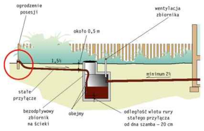

Wąż rozłożony na podjeździe i nieprzyjemne zapachy z otwartego zbiornika na ścieki — to wszystko zwykle towarzyszy opróżnianiu szamba. Może być jednak inaczej, jeśli wykonamy stałe przyłącze do odbioru ścieków zakończone szybkozłączką.
Wykonuje się je z rury polietylenowej zakopanej w ziemi na głębokości około 0,5 m, ułożonej z niewielkim spadkiem w kierunku szamba. Jeden koniec rury wprowadza się do zbiornika na ścieki, drugi osadza w podmurówce w ogrodzeniu od strony ulicy. Wylot rury w podmurówce jest zakończony szybkozłączką ze szczelną pokrywą.
Wywóz szamba bez uciążliwego zapachu
Po zdjęciu pokrywy końcówkę węża asenizacyjnego łączy się z szybkozłączką w ogrodzeniu. Powstaje szczelne połączenie, dzięki któremu usługa odbioru ścieków może być wykonywana pod nieobecność domowników (końcówkę węża asenizacyjnego łączy się z szybkozłączką od strony ulicy).
Podczas usuwania zawartości szamba nie zanieczyszcza się działki i nie towarzyszą temu nieprzyjemne zapachy.

Jeśli chcemy, by pokrywa szybkozłączki licowała się z powierzchnią podmurówki ogrodzenia, końcówkę rury trzeba wyprowadzić przed podmurówką od strony posesji i prostopadle umieścić ją w podmurówce.
Wyprowadzenie rury może być też wykonane pod skosem, bezpośrednio w podmurówkę. Gdy podmurówka jest szeroka, rura nie będzie widoczna od strony posesji. Przyłącze można wtedy zabezpieczyć drzwiczkami rewizyjnymi.
