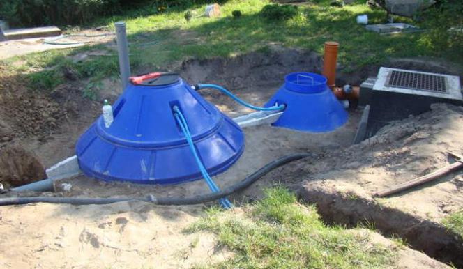

Pływający osad
Bioreaktor z osadem czynnym wymaga podobnych warunków zewnętrznych jak oczyszczalnia ze złożem biologicznym – zajmuje niedużą powierzchnię i warunki gruntowo-wodne są nieistotne dla jego pracy. Zasada działania jest natomiast zupełnie inna. Urządzenie zapewniabardzo wysoki stopień oczyszczania ścieków.
Jak oczyszcza? Bioreaktor to zamknięty zbiornik, w którym wolno pływające mikroorganizmy (tak zwany osad czynny) powodują tlenowy rozkład zanieczyszczeń(substancji organicznych) zawartych w ściekach. Aby oczyszczalnia zaczęła działać, trzeba zaszczepić wyselekcjonowany szczep bakterii, z którego rozwinie się odpowiednia mikroflora. Osad jest poddawany napowietrzaniu po to, aby był zawieszony w ściekach i miał z nimi jak najlepszy kontakt. Podczas rozkładu zanieczyszczeń osad czynny zwiększa swoją objętość i tworzy tak zwane kłaczki. Te opadają na dno zbiornika, gdzie tworzą osad. Ciecz nadosadowa (oczyszczone ścieki) jest odprowadzana z bioreaktora do odbiornika przez drenaż rozsączający albo studnię chłonną. Odbiornikiem mogą być wody powierzchniowe lub grunt. Osad (ten z dna bioreaktora) jest zawracany oddzielnym przewodem do osadnika gnilnego. Bioreaktor może być dwukomorowy – pierwsza komora jest osadnikiem gnilnym, w drugiej znajduje się osad czynny. Gromadzenie i przetrzymywanie w osadniku ścieków napływających do bioreaktora pozwala na równomierne dostarczanie ich do komory z osadem czynnym. Ma to duży wpływ na prawidłowe działanie osadu czynnego, który jest bardzo wrażliwy na nierównomierny dopływ ścieków lub jego brak. Urządzenie można przestawić na pracę w trybie wakacyjnym. Jest to funkcja, którą należy stosować, gdy przez dłuższy czas nikogo nie ma w domu (na przykład w okresie wakacji czy urlopu). W tym czasie proces napowietrzania odbywa się rzadziej.
