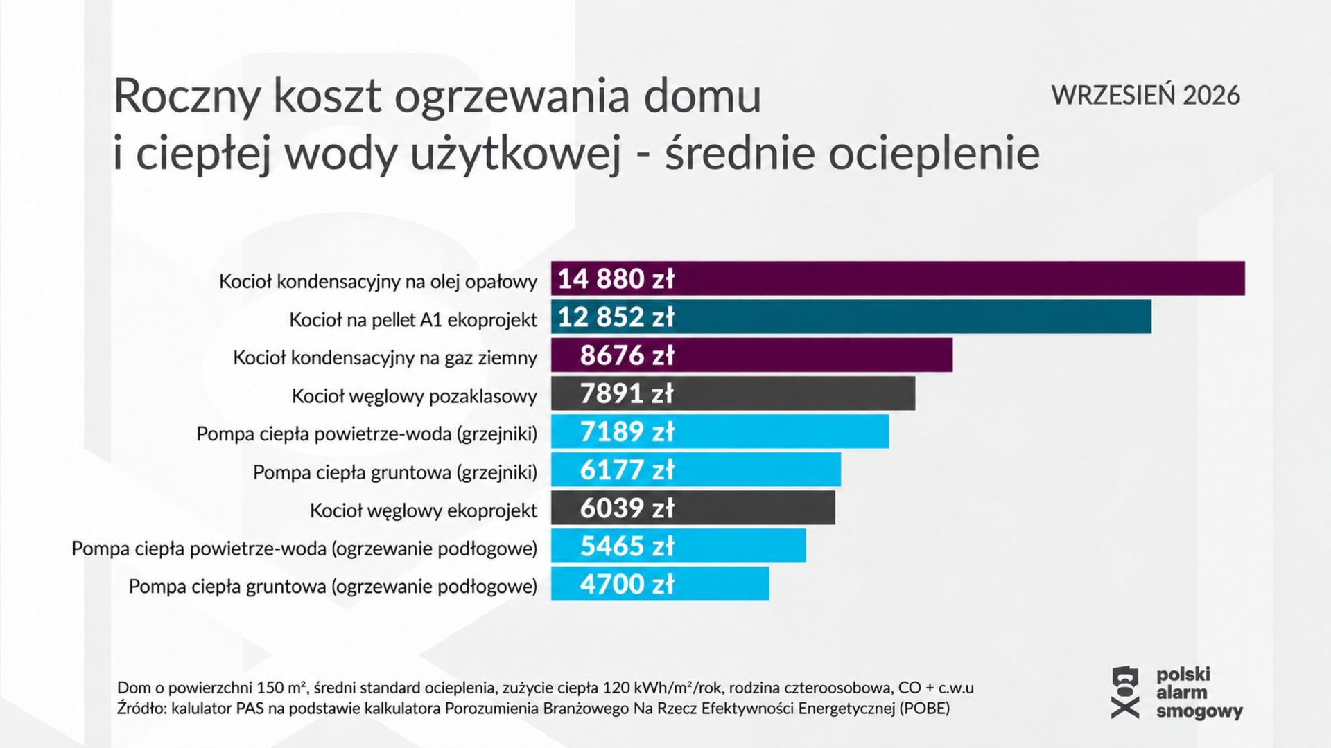

Wyliczenia dla domu 150 m² - co jest najtańsze, a co najdroższe?
Zanim przejdziemy do szczegółowego omówienia cen poszczególnych surowców, przyjrzyjmy się konkretnym wyliczeniom przygotowanym przez Polski Alarm Smogowy. Kalkulator kosztów ogrzewania Polskiego Alarmu Smogowego powstał w oparciu o bardziej rozbudowane narzędzie, które przygotowało Porozumienie Branżowe Na Rzecz Efektywności Energetycznej (POBE).
Szacunki rocznych kosztów ogrzewania oraz przygotowania ciepłej wody użytkowej opracowano dla typowego polskiego budynku jednorodzinnego o powierzchni 150 metrów kwadratowych, w średnim stanie ocieplenia (przyjmowany wskaźnik zużycia energii na poziomie 120 kWh/m²/rok), zamieszkiwanego przez czteroosobową rodzinę.
W tak zestandaryzowanym modelu budowlanym bezapelacyjnym liderem opłacalności okazała się gruntowa pompa ciepła współpracująca z ogrzewaniem podłogowym. Roczny koszt ogrzania takiego domu wraz z ciepłą wodą wynosi obecnie zaledwie 4 700 złotych. Nieco wyższe, lecz wciąż bardzo atrakcyjne koszty generują powietrzne pompy ciepła – w zależności od sprawności urządzenia oraz typu instalacji odbiorczej roczny rachunek zamyka się w przedziale od 4 700 złotych do 7 189 złotych.
Drugie miejsce pod względem dostępności i umiarkowanych kosztów zajmuje ogrzewanie gazowe z wykorzystaniem kotła kondensacyjnego. W analizowanym domu o powierzchni 150 metrów kwadratowych roczny koszt paliwa gazowego wynosi 8 676 złotych (w zaokrągleniu około 8 700 złotych).
Na drugim biegunie zestawienia uplasował się kocioł na pellet drzewny, który okazał się najdroższą spośród powszechnie stosowanych metod ogrzewania domów. Zakup pelletu według cen z początku września 2026 roku oznacza dla właściciela reprezentatywnego domu roczny wydatek rzędu 12 852 złotych (prawie 13 tysięcy złotych!). Jedynym droższym rozwiązaniem w wyliczeniach pozostało mało popularne i rzadko spotykane w nowych domach ogrzewanie olejowe, generujące roczny koszt na poziomie 14 880 złotych.
Z porównania tych twardych danych wynikają szokujące wnioski dla budżetu domowego. Różnica w rocznych wydatkach pomiędzy najtańszą gruntową pompą ciepła a kotłem na pellet wynosi dokładnie 8 152 złote rocznie na korzyść pompy ciepła. Z kolei uchodzące w powszechnej opinii za kosztowne ogrzewanie gazowe okazuje się w praktyce tańsze od eksploatacji kotła pelletowego o ponad 4 100 złotych rocznie.
Poniżej na grafice wyliczenie średniego rocznego kosztu ogrzewania domu danym źródłem ciepła. Wrzesień 2026
