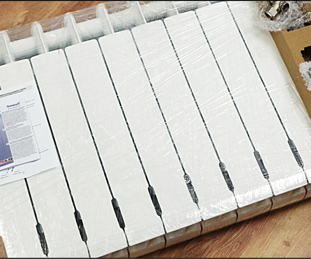

Grzejniki powinny być zasilane w taki sposób, jaki przewidział producent. Dlatego jeśli chcemy, aby grzejnik był podłączony od dołu, najlepiej wybierzmy taki, który jest fabrycznie do tego przystosowany. Standardowo grzejniki przeznaczone do zasilania od dołu mają wbudowane wkładki zaworowe, do których można dokupić głowice termostatyczne umożliwiające automatyczną regulację temperatury. Zarówno wśród grzejników stalowych płytowych, jak i aluminiowych członowych znajdziemy modele z zasilaniem od dołu (stalowe płytowe będą oznaczone literą V, CV lub VK – zależnie od producenta).
Czytaj także: Masz problem z grzejnikiem w bloku? Kto odpowiada za jego naprawę lub wymianę?
Grzejniki płytowe są oferowane w różnych wariantach różniących się wysokością i szerokością. W przypadku aluminiowych możemy kupić grzejnik składający się z 10 członów albo pojedyncze człony wraz z elementem bocznym (do wyboru prawym bądź lewym) przystosowanym do zasilania od dołu. Są też takie grzejniki (stalowe płytowe), w których podłączenie znajduje się w osi grzejnika.
