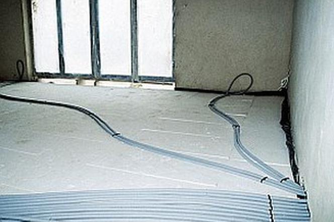

Instalacja c.o. w podłodze
Prowadzi się ją od źródła ciepła (najczęściej kotła) do pionowych przewodów, przewodami na poszczególne piętra, a następnie - zależnie od architektury i wielkości budynku – sposobem trójnikowym lub rozdzielaczowym do wszystkich grzejników. Ponieważ rozprowadzenie zwykle robi się w podłodze, musi ona być tak zaprojektowana, aby zmieściły się w niej przewody grzejne oraz warstwa izolacji (styropianu lub wełny mineralnej). Rury - i te w podłodze i te układane w bruzdach w ścianie - powinno się prowadzić w osłonie z peszla lub otulinach cieplnych, a w domach o konstrukcji szkieletowej - w przestrzeni między okładzinami szkieletu i przez drewniane słupki, także w otulinie.

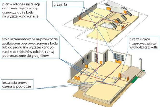

Sposoby prowadzenia instalacji centralnego ogrzewania
Nowoczesne instalacje c.o. najczęściej prowadzi się w podłodze - od źródła ciepła do grzejników - a w domach o więcej niż jednej kondygnacji - również do pionowych przewodów, przewodami na poszczególne piętra i tam do grzejników.
skad
Autor: Archiwum serwisu Rozprowadzenie przewodów systemem trójnikowym
skad
Autor: Archiwum serwisu Rozprowadzenie przewodów systemem rozdzielaczowym

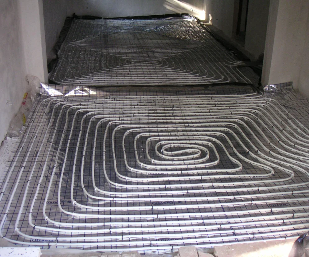

Ogrzewanie podłogowe - na czym polega?
Powstaje przez ułożenie pod posadzką rur – mogą być miedziane, z polietylenu sieciowanego, z polibutylenu z barierą antydyfuzyjną lub wielowarstwowe z tworzyw z wkładką aluminiową – i doprowadzenie do nich wody ogrzanej w źródle ciepła (o temperaturze 45-55°C). Pętle z pojedynczego odcinka rury układa się na warstwie izolacji (najczęściej ze styropianu) rozłożonej na stropie lub podłodze na gruncie. Przykrywa się je warstwą mieszanki betonowej o grubości co najmniej 4,5 cm. Podłoga nie może mieć temperatury wyższej niż 29°C w pokojach, przedpokojach i kuchniach, 33°C – w łazienkach i 35°C – w pobliżu okien (rury układa się tu gęściej), bo mogłaby być źle tolerowana przez organizm człowieka. Dlatego wydajność grzejnika podłogowego jest ograniczona, mniej więcej do 80 W/m². Ogrzewanie podłogowe oddaje mniej więcej połowę ciepła przez promieniowanie, co sprawia, że uczucie komfortu uzyskuje się przy temperaturze mniej więcej 2°C niższej niż w pomieszczeniach ogrzewanych tradycyjnymi grzejnikami.
