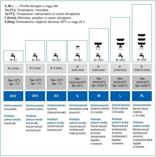

Tabela: profile obciążeń
Oto tabela pokazująca w prosty sposób parametry dotyczące poszczególnych profili obciążeń.
Profil obciążeń
Autor: Archiwum serwisu Uproszczona tabela paraetrów dla poszczególnych profili obciążeń
Przedstawione w tabeli wartości pozwolą wskazać odpowiedni do naszych potrzeb profil obciążeń, która powinien odpowiadać przewidywanemu zużyciu ciepłej wody użytkowej w domu. Ten zaś umożliwi określenie, jakiej mocy podgrzewacz wody jest nam potrzebny. Warto pamiętać, że urządzenie podgrzewające wodę mają klasę energetyczną obliczoną dla danego profilu obciążeń.
