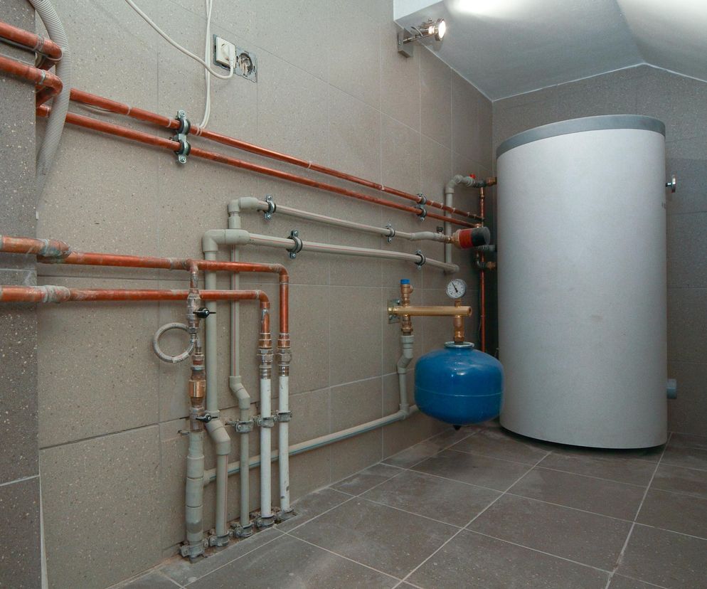

Podgrzewacze pojemnościowe
Zastosowanie tych urządzeń w domach ma kilka zalet.
  • Możliwość zapewnienia stałego ciśnienia i temperatury wody, w przypadku jednoczesnego korzystania w kilku punktach.
  • Ogrzanie wody nie wymaga tak dużych mocy urządzeń, jak w przypadku podgrzewaczy przepływowych.
  • Zastosowanie przewodu cyrkulacyjnego, w którym cały czas będzie krążyć woda o żądanej temperaturze, więc po odkręceniu któregokolwiek kranu nie będziemy musieli czekać na ciepłą wodę.
Do wad zaliczyć należy skończoną pojemność podgrzanej wody w instalacji, co wymusza dokładne ustalenie pojemności zbiorników do przewidywanego zapotrzebowania na ciepłą wodę. Musimy wziąć przede wszystkim pod uwagę ilość punktów poboru wody i ilość osób, które mogą jednocześnie z nich korzystać. Przy trzech punktach poboru ciepłej wody w kuchni i łazience lub łazienkach trzeba się liczyć ze zbiornikiem o pojemności ponad 100 litrów.
Im więcej punktów poboru wody i potencjalnych użytkowników tym większa musi być pojemność podgrzewacza, aby zapewnić komfort korzystania z ciepłej wody.
Po wyczerpaniu zapasu wody następuje samoczynne napełnianie i podgrzewanie zbiornika, ale musi to potrwać w zależności od pojemności, ustalonej temperatury i mocy grzewczej nawet do kilkudziesięciu minut. Oczywiście zbiornik napełnia się po każdym, nawet niewielkim poborze wody, tak że zawsze dostępna jest cała jego objętość wodna.

Bojler czy podgrzewacz przepływowy
Podgrzewacze pojemnościowe są urządzeniami wygodniejszymi w użyciu, choćby z racji możliwości stałego dostępu do ciepłej wody dzięki zastosowaniu cyrkulacji. Są również oszczędne w użytkowaniu, ponieważ woda nie jest w nich ogrzewana przez cały czas – wyłączają się i włączają kiedy osiągną odpowiednią temperaturę. Dzięki izolacji woda w zbiorniku nie schładza się szybko, więc mogą nie pracować przez dłuższy czas utrzymując właściwe parametry. W utrzymaniu właściwej temperatury pomaga też odpowiedni kształt zbiornika – zbiornik mają kształt walcowaty, a wysokość jest dużo większa od średnicy. Występuje w takich warunkach zjawisko rozwarstwienie temperaturowe wody – w górnej części zbiornika woda ma wyższą temperaturę niż na dole i to właśnie z tej części jest wtłaczana woda do instalacji podczas normalnej pracy i mniejszego zużycia. A więc nie trzeba podgrzewać do ustawionej temperatury całej pojemności, co zmniejsza zużycie energii.
Bojler sprawdzi się najlepiej w dużych domach jednorodzinnych o zwartej bryle, gdzie wszystkie punkty poboru znajdują się blisko siebie i to nie tylko na jednej kondygnacji. Warto pomyśleć o tym już w trakcie projektowania miejsca toalet, kuchni, łazienek i innych pomieszczeń z dostępem do wody ciepłej. Rozmieszczenie w sąsiedztwie punktów poboru zminimalizuje też koszty samej instalacji – nie trzeba będzie rozciągać rur do najdalszych kątów domu.
W przypadku rozłożystych domów o dużej powierzchni, w których miejsca użytkowania c.w.u będą od siebie oddalone warto rozważyć zastosowanie dwóch podgrzewaczy. W zależności od potrzeb dwóch pojemnościowych lub pojemnościowego i przepływowego (ten drugi przypadek, np. gdy chcemy mieć dostęp do wody w oddalonym od części mieszkalnej garażu instalujemy tam mały podgrzewać przepływowy.
Decydując się na podgrzewacze zasobnikowe możemy rozdzielić, np. łazienki i kuchnię, stosując do zlewozmywaka kuchennego niezależny, mniejszy ogrzewacz pojemnościowy o pojemności 10-20 litrów. Małe podgrzewacze pojemnościowe zasilane energią elektryczną można zamontować w sąsiedztwie zlewów i umywalek. Podgrzewacze o większej pojemności, ponad 40 litrów najlepiej instalować w osobnym pomieszczeniu lub jeśli pozwala na to powierzchnia w łazience. Obecnie mają one estetyczne obudowy przypominające szafki, pralki lub lodówki.
Podgrzewacze przepływowe warto zainstalować w domach o małej powierzchni i małej liczbie domowników, a także w mniejszych mieszkaniach, które nie mają dostępu do c.w.u. z sieci. Można rozważyć ich montaż w starych remontowanych budynkach a także domkach letniskowych lub np. domku ogrodowym na dużej działce (musi być dostęp do prądu).
Małe podgrzewacze przepływowe elektryczne o niskiej mocy są często elementem baterii zlewozmywakowej lub umywalkowej. Większe zawiesza się na ścianie.
Podgrzewacze przepływowe, szczególnie elektryczne są bardziej oszczędne w montażu, gazowe obu typów są tańsze w eksploatacji. Ogrzewacze zasobnikowe zasilane pompą ciepła są również oszczędne w użytkowaniu, ale koszty instalacji zwiększa wysoka cena samych urządzeń grzewczych.
