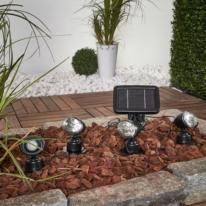

Autor: Esotec/ Materiały prasowe Lampy ogrodowe powinny mieć co najmniej stopień ochrony IP44

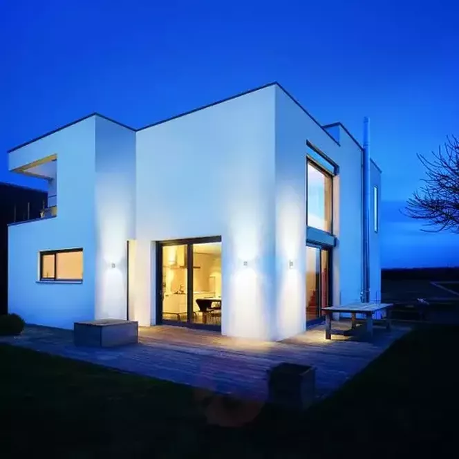

Autor: Steinel/ Materiały prasowe Wybierając oprawy oświetleniowe na elewację, warto upewnić się, czy mają odpowiednią klasę ochrony IP

Gniazdo elektryczne w łazience lub w kuchni blisko zlewu powinno być chronione przynajmniej przed bryzgami wody (tzw. bryzgoszczelne), czyli mieć stopień ochrony IP44. Podobnie - oprawy elektryczne i włączniki przeznaczone na elewacje, także częściowo osłonięte, powinny mieć stopień ochrony IP44. warto pamiętać o tym, kupując oświetlenie świąteczne na dom.

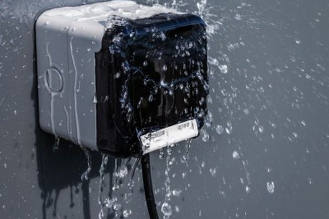

Autor: Orno/ Materiały prasowe Gniazdo elektryczne hermetyczne - stopień ochrony IP55
Uwaga! W przypadku niektórych elementów osprzętu elektrycznego możliwe są różne ich stopnie ochrony IP, ale wtedy obowiązują określone zasady montażu. Na przykład w łazience obok umywalki lub wanny powinno się stosować gniazda wtyczkowe bryzgoszczelne (oznaczenie IP44), które mają styki ochronne i osłony zewnętrzne (klapki). Jeśli jednak gniazda lub włączniki mają niższy stopień wodoszczelności powinny być zamocowane w większej odległości od źródeł wody.

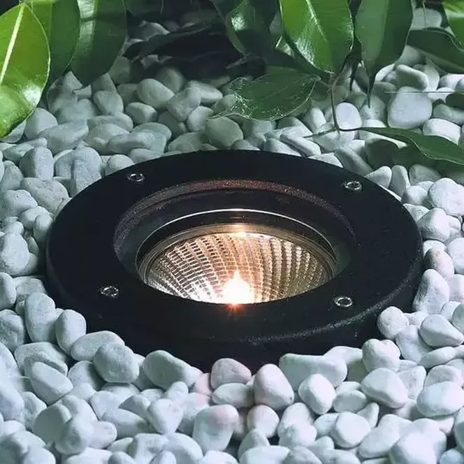

Autor: Albert Leuchten/ Materiały prasowe Oprawa wpuszczana w ziemię ma stopień ochrony IP67
