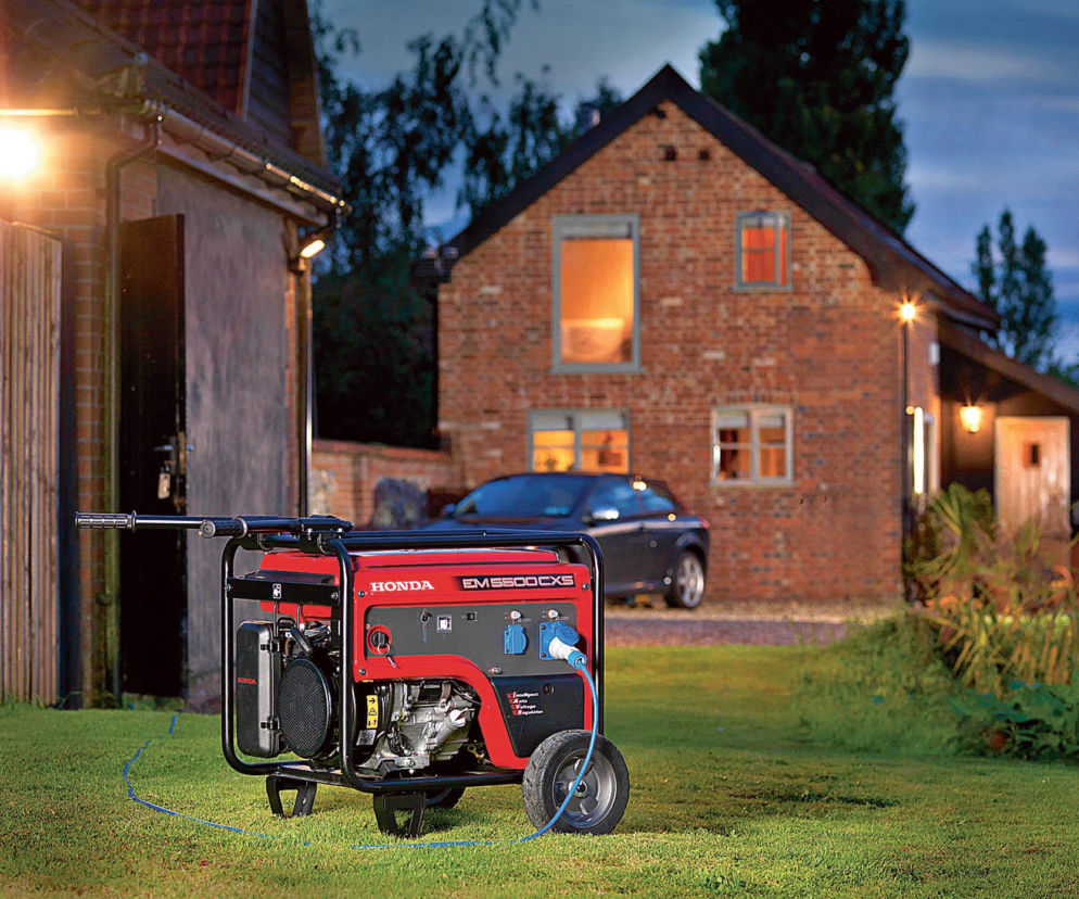

Czerwony agregat prądotwórczy na trawniku przed oświetlonym domem. O zasilaniu awaryjnym przeczytasz na Muratordom.
Autor: Honda/ Materiały prasowe Agregat prądotwórczy to w przypadku awarii sieci najpewniejsze źródło własnego prądu

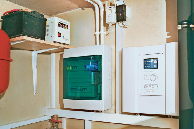

Zasilacze UPS przeznaczone do urządzeń grzewczych mogą mieć wbudowany akumulator lub nie – wtedy trzeba go dokupić. Kosztują od kilkuset do tysiąca kilkuset zł. Dobieramy je zależnie od tego, jaką moc pobiera urządzenie grzewcze i jego osprzęt. Moc ciągła zasilacza powinna być o 20–30% wyższa od zsumowanego poboru mocy podłączonych do niego sprzętów. W przypadku kotłów przeważnie potrzeba 300–1000 W.
Mniej przy gazowych, więcej przy tych na paliwa stałe z podajnikiem i wentylatorem oraz przy pompach ciepła powietrze–powietrze. W ich przypadku istotne jest również dopasowanie UPS-a do rodzaju zasilania pompy, mamy tu bowiem zarówno urządzenia jednofazowe (230 V), jak i trójfazowe (400 V).
zasilanie awaryjne
Autor: Andrzej Papliński UPS jako awaryjne źródło zasilania pompy obiegowej w instalacji c.o. z pompą ciepła
Inaczej generator prądu, to urządzenie zaprojektowane do przekształcania energii mechanicznej w elektryczną. Jego kluczowe elementy to silnik spalinowy (benzynowy, diesel lub gazowy) i prądnica, która wytwarza prąd. Zwykle mamy tu także układ automatycznej regulacji napięcia (AVR), stabilizujący napięcie wyjściowe na bezpiecznym poziomie.
Agregaty prądotwórcze wykorzystuje się w różnych sytuacjach: w trakcie prac budowlanych na posesji, do której nie doprowadzono prądu, na kempingu, działce rekreacyjnej itp. I jako główne źródło zasilania, także domów jednorodzinnych, w sytuacjach awaryjnych.
Podstawowy parametr agregatu prądotwórczego to moc, jaką jest w stanie zapewnić. Przy czym producenci podają moc ciągłą/nominalną i maksymalną. Ta druga jest wyższa, ale może być wykorzystywana tylko chwilowo, przy rozruchu przyłączanych sprzętów. Trzeba pamiętać, że urządzenia z silnikami i sprężarkami, na przykład pompy ciepła, pompy hydroforowe, w momencie rozruchu pobierają moc nawet kilka razy wyższą od zapisanej na tabliczkach znamionowych.
Żeby wiedzieć, jaki agregat będzie nam potrzebny, sumujemy zapotrzebowanie na prąd tych urządzeń, które chcemy zasilać w przypadku awarii. Moc odbiorników rezystencjalnych (tradycyjna żarówka, grzejnik elektryczny) i nieliniowych (świetlówka, komputer) trzeba pomnożyć razy 1,2. Moc odbiorników indukcyjnych (lodówka, pompa) – razy 3.
W domach jednorodzinnych wystarczają zwykle agregaty o mocy nominalnej kilku kilowatów – w instalacji z kotłem grzewczym 2-4 kW, do pompy studziennej 5-7 kW, do pompy ciepła nawet powyżej 10 kW. Te ostatnie są jednak duże, głośne i drogie. I zużywają sporo paliwa.
W przypadku mniejszych generatorów jest nim na ogół benzyna. Te o mocy 2 kW konsumują do 1l paliwa na godzinę, agregaty o mocy 5 kW dwa razy więcej.

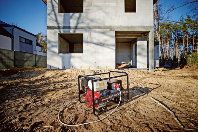

Przy urządzeniach wysokiej mocy, na przykład pompach ciepła, przepływowych podgrzewaczach wody, używanej na budowie betoniarce, ważne jest, czy agregat jest jedno-, czy trójfazowy. Jednofazowy, nawet dużej mocy, nie zasili sprzętów wykorzystujących trzy fazy i napięcie 400 V.
Kolejną istotną kwestią jest jakość wytwarzanego prądu, przede wszystkim stabilność jego napięcia i częstotliwości. Niewłaściwe parametry prądu zasilającego mogą być przyczyną uszkodzenia nowoczesnych sprzętów z elektroniką.
Najlepszą charakterystykę mają agregaty inwerterowe, które wytwarzają stabilny prąd o czystej sinusoidzie, porównywalny z sieciowym. Są nieco droższe od tradycyjnych, ale można je kupić w cenie poniżej 2 tys. zł. Do zasilania kotła, pomp, rozmaitych urządzeń elektronicznych, oświetlenia typu LED, są po prostu najlepsze.
zasilanie awaryjne
Autor: Aries Power Equipment/ Materiały prasowe Generator trójfazowy potrzebny jest do zasilania urządzeń wysokiej mocy, na przykład betoniarki na budowie, a w domu przepływowego podgrzewacza wody, niektórych pomp ciepła

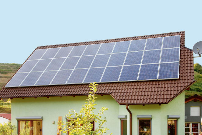

Autor: Andrzej Papliński Większość instalacji fotowoltaicznych to systemy on-grid, które wyłączają się w przypadku awarii sieci
Fotowoltaika a awaria sieci energetycznej
W Polsce mamy już przeszło 1,5 mln mikroinstalacji fotowoltaicznych. Większość z nich to systemy on-grid, zintegrowane z siecią energetyczną. W tym rozwiązaniu nadmiar wytworzonej energii elektrycznej oddajemy do sieci, to ona staje się jej magazynem. W razie awarii zasilania falownik on-grid automatycznie odłącza panele fotowoltaiczne (PV), aby nie podawać napięcia do wyłączonej sieci. Dom zostaje bez prądu, nawet w wyjątkowo słoneczny dzień.
Żeby moc korzystać z własnej energii, gdy nie ma jej w sieci, konieczna jest instalacja fotowoltaiczna hybrydowa. Panele PV są takie same, inny jest falownik (inwerter). Falownik hybrydowy współpracuje i z siecią, i z magazynem energii, gdzie trafia nadmiar wytworzonego prądu. Nadwyżka energii nie musi być oddawana do sieci, możemy ją sobie niejako odłożyć do wykorzystania na później. Jednocześnie falownik hybrydowy uniemożliwia przypadkowe przekazanie prądu do wyłączonej sieci.
To jednak rozwiązanie droższe od systemu on-grid. Więcej kosztuje falownik, potrzebne są też akumulatory. Cena magazynu energii o pojemności 5 kWh to kilkanaście tysięcy złotych. 5 kWh energii wystarczy na zasilanie pompy ciepła przez jakieś 2-4 godziny.
Należy jeszcze wspomnieć o istnieniu instalacji off-grid, czyli działających w ogóle bez połączenia z siecią. W naszym kraju stosuje się je jednak sporadycznie, raczej na działce czy łódce, niż w domu.
