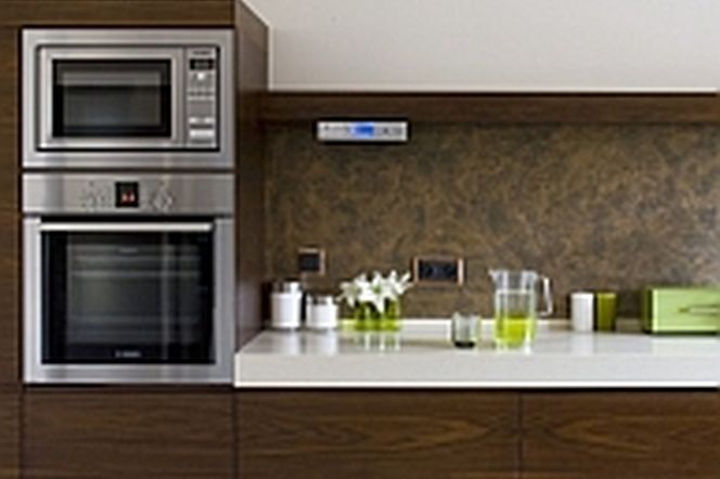

Gniazda wtykowe na drobne sprzęty
Nie może zabraknąć gniazd wtykowych nad blatem kuchennym, zwykle umieszcza się je 20-30 cm nad blatem (czyli 1,2-1,3 m nad podłogą). Ich liczba zależy od naszych potrzeb, zwykle wystarczają dwa-trzy gniazda. W kuchniach otwartych umieszcza się je tak, aby były jak najmniej widoczne. Jest na to kilka sposobów, np. przymocowuje się je do spodu szafki wiszącej, zagłębia w blacie itp. W takich przypadkach muszą to być gniazda w obudowie dostosowanej do montażu na podłożu drewnianym.
