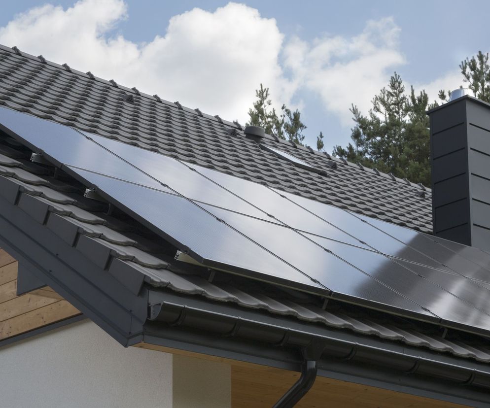

Autor: Piotr Mastalerz Pojedynczy panel fotowoltaiczny waży ok. 20 kg, więc podczas montażu takich urządzeń na połaci dachowej ważne jest solidne i prawidłowo wykonane mocowanie. Dlatego do montażu paneli fotowolta-icznych stosuje się gotowe systemy montażowe odporne na wszelkie warunki pogodowe

Znając już przyczynę dostępności tak dużych mocy modułów fotowoltaicznych, warto dowiedzieć się czy zwiększenie tego parametru przekłada się w jakiś sposób na pracę i wytrzymałość paneli. Duża moc oznacza dużą powierzchnię modułu, która z kolei musi być odporna na zmieniające się warunki atmosferyczne, w szczególności na nacisk pokrywy śnieżnej oraz silne podmuchy wiatru. Warto wiedzieć, że moduły fotowoltaiczne bardziej kompaktowe, podczas montażu wymagają czterech punktów podparcia, w przypadku modułów fotowoltaicznych o mocy 500W+ może zaistnieć konieczność zastosowania dodatkowej szyny montażowej, czyli dołożenie kolejnych dwóch punktów podparcia, aby zapewnić wytrzymałość mechaniczną na żądanym poziomie. Za tego typu rozwiązaniem może dodatkowo przemawiać fakt, że moduły o dużych wymiarach niekiedy nie są wzmacniane z tyłu dodatkową belką poprzeczną.
