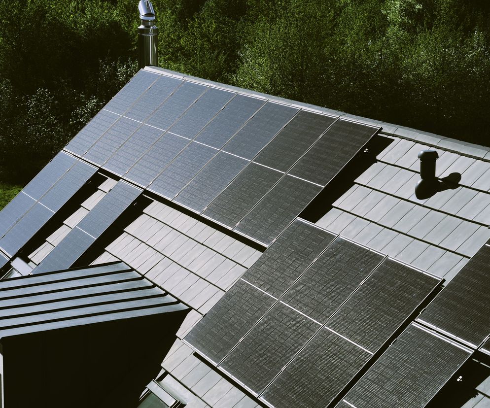

Jeśli pożar ma związek z instalacją fotowoltaiczną, to zwykle okazuje się, że przyczyną był jej nieumiejętny montaż, złe zabezpieczenie przed czynnikami atmosferycznymi, ewentualnie jej uszkodzenia wewnętrzne. Jak więc należy zadbać o to, żeby instalacja fotowoltaiczna była bezpieczna?
Staranne połączenia w instalacji fotowoltaicznej
Połączenia w instalacji fotowoltaicznej po stronie prądu stałego, na zewnątrz budynku, są wykonywane za pomocą szybkozłączek. Jest bardzo ważne, żeby były one tego samego typu, najlepiej jednego producenta. Ograniczenie do minimum połączeń za pomocą szybkozłączek różnego pochodzenia skutecznie redukuje ryzyko powstania pożaru. Należy też dążyć do tego, żeby wszelkich połączeń w instalacji fotowoltaicznej było jak najmniej – powinien o to zadbać jej projektant.
Śruby w aparatach elektrycznych lub klemach modułów fotowoltaicznych należy dokręcać momentem podanym przez producenta urządzenia. Zbyt mocne dokręcenie może uszkodzić śrubę lub przewód, a zbyt słabe grozi poluzowaniem połączenia i wzrostem rezystancji. Kontrolowanie momentu dokręcania śrub jest szczególnie ważne po stronie stałoprądowej instalacji, gdzie powstanie łuku elektrycznego stwarza znaczne ryzyko pożaru.
