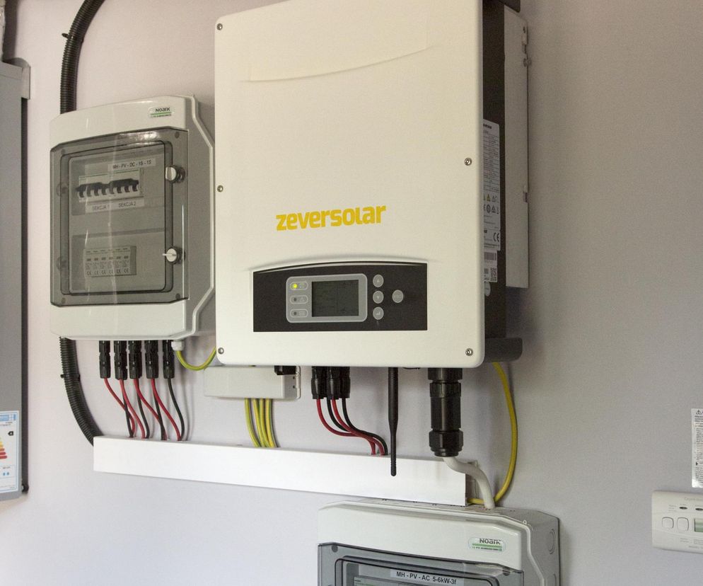

Falownik fotowolaticzny
Autor: Piotr Mastalerz
Prąd stały powstający w fotoogniwach nie nadaje się do zasilania domowych urządzeń, a tym bardziej do przesyłania energii do sieci, dopóki nie zostanie przetworzony na przemienny o częstotliwości 50 Hz i napięciu nominalnym 230 V. Do tego służą falowniki często nazywane inwerterami. Natomiast w instalacjach niewspółpracujących z siecią (off-grid), są jeszcze potrzebne akumulatory i urządzenie do regulacji ich ładowania.
Falowniki w systemie fotowoltaicznym
Dobór odpowiedniego falownika to oczywiście zadanie projektanta systemu, ale jeśli trzeba zdecydować, czy kupić tańszy, czy droższy, to dobrze jest wiedzieć, czym się różnią. Te umożliwiające współpracę domowego generatora prądu z siecią elektroenergetyczną muszą być wysokiej klasy, żeby nie zakłócały jej działania – wymagania dla nich określają zakłady energetyczne. Falowniki przeznaczone do mikroinstalacji fotowoltaicznych są nazywane łańcuchowymi (spotyka się też określenie inwertery stringowe), bo do ich układów wejściowych podłącza się tak zwane łańcuchy (ciągi) paneli połączonych ze sobą szeregowo.
Wybierając falownik, trzeba zwrócić uwagę przede wszystkim na maksymalne dopuszczalne napięcie. Wynika z niego, ile paneli może się znaleźć w łańcuchu. W celu połączenia z falownikiem większej liczby paneli (dla uzyskania większej mocy instalacji) można połączyć ze sobą równolegle dwa lub więcej łańcuchów, ale tylko pod warunkiem, że w każdym z nich będzie taka sama liczba paneli o identycznych parametrach i będą one naświetlone w ten sam sposób (nachylone pod takim samym kątem i skierowane w tę samą stronę świata). W przeciwnym wypadku różnica napięcia między łańcuchami powodowałaby powstanie prądu stecznego, który mógłby doprowadzić do uszkodzenia ogniw fotowoltaicznych (niektóre falowniki mogą mieć chroniące przed tym bezpieczniki). Zatem jeśli tego warunku nie można spełnić, to trzeba zastosować osobne falowniki dla każdego łańcucha albo urządzenie typu multi-string, czyli wyposażone w kilka wejść do podłączenia kilku różnych łańcuchów. Warto to zrobić, jeżeli planuje się rozbudowę systemu w przyszłości, bo nie wiadomo, czy uda się wtedy kupić identyczne panele jak te zainstalowane wcześniej. A dzięki temu można uniknąć zakupu drugiego falownika. Dla wydajności systemu ważne jest wyposażenie falownika w układ śledzenia mocy maksymalnej paneli (MPPT). Ich moc jest iloczynem chwilowego prądu i napięcia, które się zmieniają wraz ze zmianami natężenia promieniowania słonecznego i temperatury ogniw. Kontroler falownika ma oprogramowanie wyliczające na bieżąco takie wartości napięcia i natężenia, przy których moc jest największa, a falownik uzyskuje najwyższą sprawność. Dokładność dopasowania punktu pracy falownika do punktu mocy maksymalnej paneli zależy od zastosowanego algorytmu.
Urządzenia z multi-trackingiem mają kilka układów śledzenia i umożliwiają modulowanie parametrów pracy poszczególnych nierównomiernie oświetlonych części instalacji. Oprogramowanie takich falowników umożliwia minimalizowanie strat energii wynikających z częściowego zacienienia paneli dzięki wyliczaniu punktu mocy maksymalnej nie tylko całej instalacji, ale i jej fragmentów. Najważniejszym elementem falownika jest oczywiście układ zamieniający napięcie – najczęściej przez szybkie włączanie i wyłączanie napięcia stałego realizowane przez sterowanie mostkiem kluczy tranzystorowych.
Jeżeli mikroinstalacja jest połączona z siecią, falownik musi być wyposażony w układ monitorujący napięcie i częstotliwość jego zmian w sieci oraz reagujący na zmiany wartości tych parametrów – odłączający instalację od sieci w przypadku przekroczenia dopuszczalnego zakresu. Niestety, jest to równoznaczne z przerwą w odbiorze energii z paneli fotowoltaicznych – tego typu urządzenia nie umożliwiają zasilania domowych urządzeń przez panele w sytuacji, gdy nastąpiła awaria sieci. Zatem do wykonania awaryjnego źródła zasilania jest potrzebny niezależny system z akumulatorami.
Galwaniczne odizolowanie paneli od sieci elektroenergetycznej może zapewnić transformator, ale w nowoczesnych falownikach zastępują go bardziej zaawansowane zabepieczenia – znacznie mniejsze i lżejsze. A najważniejsze, że nie powodują tak dużych strat energii jak to urządzenie. Jednak do współpracy z panelami cienkowarstwowymi zwykle dopuszczone są tylko falowniki transformatorowe. W przypadku zastosowania falownika beztransformatorowego, ze względu na brak galwanicznego oddzielenia od strony prądu przemiennego, niezbędny jest wyłącznik różnicowoprądowy.
Falowniki są standardowo wyposażone w ochronnik przepięciowy, ale niektóre pozwalają na zamontowanie dodatkowych ochronników przepięciowych typu 2 (umożliwiających dalszą redukcję przepięcia) i monitorowanie ich stanu. Dzięki nim możliwa jest łatwa integracja z systemem ochrony odgromowej.
Elektroniczne zabezpieczenie łańcuchów fotoogniw zapobiega powstawaniu niebezpiecznych prądów wstecznych tworzących się w wyniku uszkodzenia paneli lub zamiany biegunów przy ich podłączaniu, co może być przyczyną pożaru. Takie zabezpieczenie pozwala też zrezygnować z prostych bezpieczników topikowych, które trzeba by było wymieniać po zadziałaniu. Falownik nagrzewa się podczas pracy, co należy brać pod uwagę, wybierając dla niego miejsce montażu. Niektóre są wyposażone w wentylator chłodzący – lepiej, gdy jest sterowany temperaturowo, a nie działający bez przerwy, bo pobiera mniej energii.
Urządzenia dobrej klasy mają wyświetlacze, z których można odczytać aktualne parametry pracy instalacji, ilość energii uzyskanej w danym dniu i od początku działania systemu, a nawet pokazujące krzywą sprawności urządzenia. W przypadku awarii pojawia się informacja o zaistniałym błędzie. Komunikację może ułatwiać inter fejs RS485, a nawet Bluetooth umożliwiający odbieranie informacji bądź zmianę ustawień na odległość.
Falownik może mieć funkcję korzystania z usług sieciowych oferowanych przez operatora systemu dystrybucyjnego (ograniczenie mocy czynnej lub udostępnianie mocy biernej). Beztransformatorowe falowniki do instalacji fotowoltaicznych o mocy szczytowej 3 kW kosztują 2,5-7 tys. zł. Najlepsze osiągają sprawność powyżej 97%.
