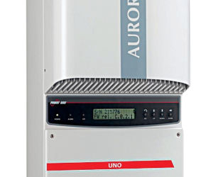

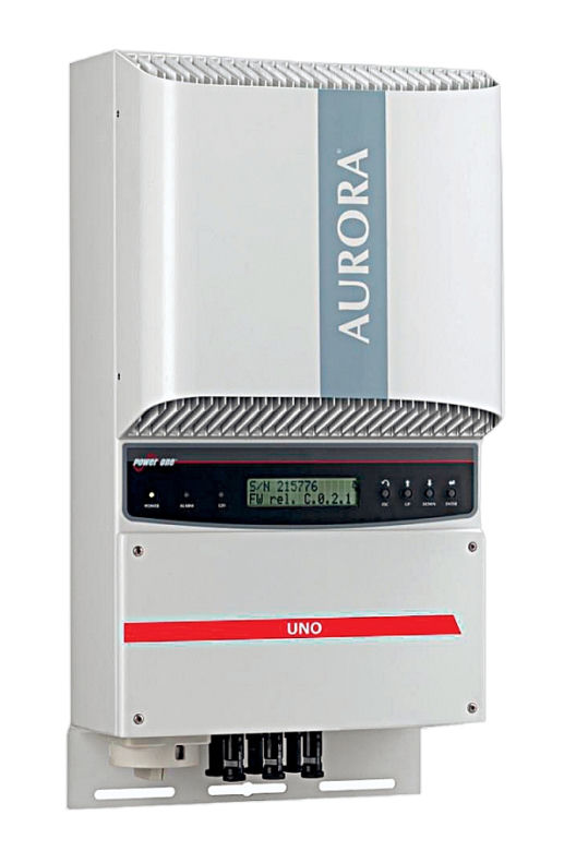

Falownik
Falownik
Falowniki o mocy do 5 kW są jednofazowe. Mogą mieć kilka wejść do podłączenia działających niezależnie obwodów fotoogniw, co przydaje się, gdy są one usytuowane w odmienny sposób, na przykład na połaciach dachu skierowanych w różne strony. Układ beztransformatorowy pozwala osiągać sprawność powyżej 95%
Źródło: Archiwum serwisu

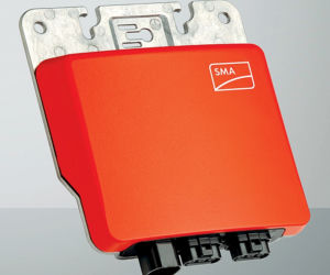

Falownik
Falownik

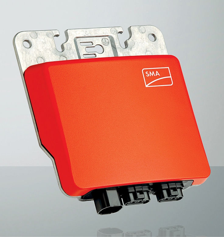

Zastosowanie mikrofalowników obsługujących pojedyncze panele zwiększa niezawodność systemu, ale sprawia też, że jest on znacznie droższy niż instalacja z jednym falownikiem. Dlatego wykorzystuje się je tylko w szczególnych przypadkach, gdy nie można uniknąć zacienienia niektórych paneli

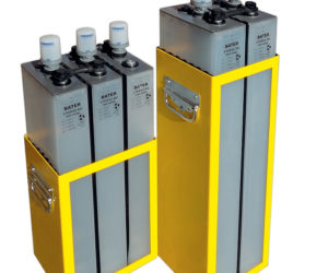

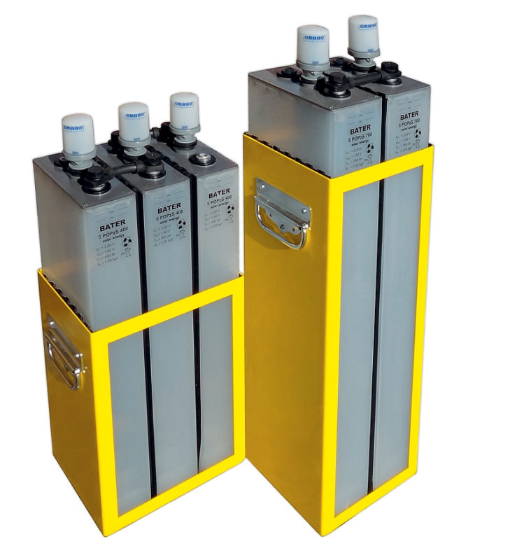

Akumulator w systemie fotowoltaicznym
Ze względu na korzystną cenę w instalacjach fotowoltaicznych stosuje się klasyczne akumulatory z ciekłym elektrolitem, ale o budowie innej niż samochodowe (rozruchowe). W tym wypadku najważniejsza jest ich odporność na rozładowywanie nawet do 20% nominalnej pojemności – wytrzymują co najmniej 2500 cykli głębokiego rozładowania i jest szansa, że nie będzie ich trzeba wymieniać przez ponad 10 lat

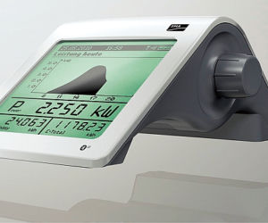

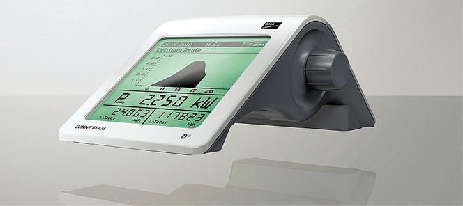

Elementy systemu fotowoltaicznego
Komunikacja z falownikiem jest możliwa przez Bluetooth, dzięki czemu informacje o działaniu systemu fotowoltaicznego można odczytywać, nie wstając z fotela

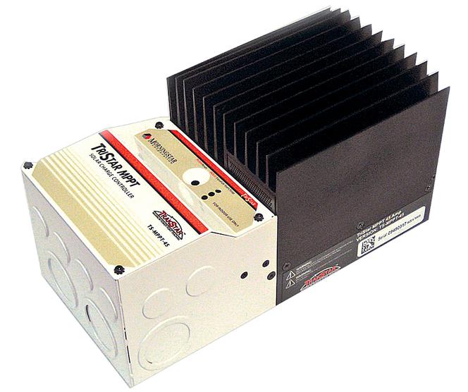

Regulator ładowania akumulatora
Do systemów fotowoltaicznych wyspowych są produkowane specjalne regulatory ładowania akumulatorów z systemem śledzenia punktów maksymalnej mocy paneli. Regulatory o najlepszych parametrach mają sprawność sięgającą 99%
