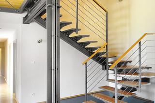

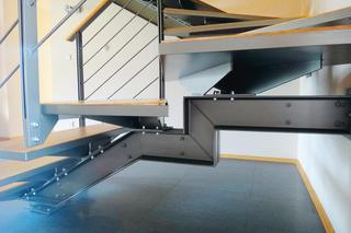

Konstrukcja schodów - dwie belki stalowe
Kręgosłup schodów stanowią dwie belki stalowe w kształcie ceowników o wysokości 160 mm. Są one lekko rozsunięte. W miejscu, gdzie znajduje się zabieg, belki są tak zespawane, że przyjmują kształt wznoszących się schodków. Do belek przykręcone są stopnie wykonane z zespawanych blach o grubości 8 mm. Każdy stopień jest przymocowany oddzielnie czterema ampulowymi śrubami o średnicy 12 mm. Taki rodzaj połączenia został wybrany celowo – ampulowe śruby przypominają nity i pasują do charakteru całej konstrukcji. Do łącznikowej blachy podkonstrukcji stopnia przykręcono płaskowniki stanowiące słupki balustrady.
Aby konstrukcja schodów wzbudzała zaufanie, nie może ani drgać, ani się uginać. Belka z dwóch skręconych ceowników jest obciążona stopniami wspornikowymi, do których dodatkowo zamocowano balustradę, dlatego musi być unieruchomiona w kilku punktach. Została przykręcona do posadzki parteru i do poziomej belki łączącej stalowe słupy konstrukcyjne (podtrzymujące dach) ze ścianą, a dodatkowo w miejscu zabiegu ustabilizowana i przykręcona mocnymi kołkami do ceramicznego muru z pustaków. Balustrada też trzyma się pewnie – zdwojone słupki są przykręcone w dwóch miejscach do stopni. Pomimo lekkości schody ani drgną.

Autor: Zuzanna Podwysocka Konstrukcja. Kręgosłup schodów stanowią dwa stalowe ceowniki o wysokości 160 mm. Są one lekko rozsunięte. W miejscu, gdzie znajduje się zabieg, belki są tak zespawane, że przyjmują kształt wznoszących się schodków. Do nich są przykręcone stopnie wykonane z zespawanych blach o grubości 8 mm</p>

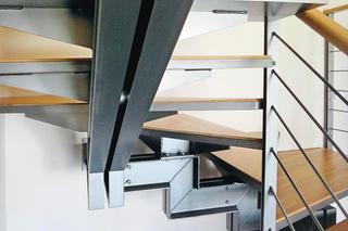

Celowo do konstrukcji zastosowano otwarte przekroje oraz widoczne śruby łączące poszczególne elementy, co dodaje im „maszynowego” charakteru. Główne belki i blachy stopni są wykonane ze stali węglowej malowanej ciemnoszarą farbą.
Stopnie wyłożone dębowym drewnem
Stopnice wyłożono dębowym drewnem, takim samym jak „pokład” antresoli i podłogę w salonie. Schody mają tak dobrane proporcje i konstrukcję, że pomimo zabiegowego kształtu są bardzo wygodne i stabilne. Na górę prowadzi 17 stopni – tyle zazwyczaj potrzeba, aby połączyć kondygnacje w domach jednorodzinnych. Wysokość stopnia wynosi 17 cm, a szerokość – 29 cm.

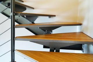

Mają korzystne nachylenie biegu wynoszące 30º. Po takich schodach dobrze się chodzi, gdyż nie zmuszają do zbyt dużego wydatkowania energii na pokonywanie kondygnacji. Bieg ma szerokość 110 cm, co umożliwia minięcie się dwóch osób i jest we właściwej proporcji do wielkości wnętrza. Ponieważ schody są częściowo otwarte, można po nich wnosić na antresolę przedmioty o dużych gabarytach. Lekka balustrada ma wysokość 110 cm (nieco wyżej, niż zalecają przepisy) i stanowi stabilną podporę ułatwiającą bezpieczne wchodzenie na górę. Balustrada jest ze szczotkowanej stali nierdzewnej.

Autor: Zuzanna Podwysocka Forma. Schody mają tak dobrane proporcje i konstrukcję, że pomimo zabiegowego kształtu są bardzo wygodne i stabilne. Korzystne nachylenie biegu, wynoszące 30°, nie zmusza do zbyt dużego wysiłku na pokonywanie kondygnacji. Schody są częściowo otwarte, można po nich wnosić na antresolę przedmioty o dużych gabarytach</p>
Autor: Zuzanna Podwysocka Materiał. Wszystkie elementy konstrukcji tworzą harmonijny wystrój wnętrza. Celowo zastosowano otwarte przekroje oraz widoczne śruby łączące poszczególne elementy. Główne belki i blachy stopni są wykonane ze stali węglowej malowanej ciemnoszarą farbą. Stopnice wyłożono dębowym drewnem, takim samym jak pokład antresoli</p>
