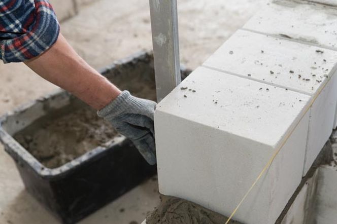

Autor: Archiwum serwisu Aby zapewnić silikatowym ścianom wewnętrznym jak najlepszą izolacyjność akustyczną, podczas murowania należy robić spoiny poziome, a także pionowe i to nawet wówczas, gdy bloczki są przystosowane do łączenia na pióro i wpust
Spełnienie wymagań odnośnie izolacyjności akustycznej, które ustala Prawo Budowlane, Rozporządzenie Parlamentu Europejskiego i Rady (UE) nr 305/2011 oraz odpowiednie normy, nie jest wcale takie proste. Projektanci i wykonawcy często są na bakier z zagadnieniami akustyki budowli. Trzeba też wiedzieć, że na skuteczność izolacyjną murów ma wpływ znacznie więcej czynników i nie decyduje tu wyłącznie zastosowany materiał budowlany. Liczy się choćby geometria elementów murowych (bloczki pełne, drążone) i rodzaj drążeń. Ważną rolę odgrywa ponadto sposób połączenia elementów, grubość ściany oraz jej masa powierzchniowa, a także rodzaj zastosowanych warstw wykończeniowych.
Jak murować ściany z silikatów, żeby dobrze izolowały akustycznie
Większość bloczków silikatowych ma na bokach uformowane tak zwane pióra i wpusty. Dzięki temu podczas wznoszenia ścian nie jest konieczne wykonywanie spoin pionowych. Złącza te charakteryzują się jednak zróżnicowaną geometrią i w niektórych przypadkach przy połączeniu bloczków kształtuje się dodatkowy kanał. Brak spoiny trzeba jakoś zrekompensować. Konieczne jest zatem bardzo dobre uszczelnienie powierzchni ściany. Warto tu zaproponować gruby (12-15 mm) tynk cementowo-wapienny – zrobiony po obu stronach muru. Ścian murowanych nie powinno się z kolei wykańczać płytami gipsowo-kartonowymi mocowanymi do podłoża na placki kleju gipsowego. Ciężki tynk cementowo-wapienny poprawi izolacyjność ściany, pod warunkiem jednak, że jego powierzchnia będzie jednorodna. Wszelkie spękania powodują niestety spadek izolacyjności akustycznej. Usterki tego rodzaju pojawiają się na przykład w rezultacie uginania się stropów.
A może na pełną spoinę
Aby uniknąć podobnych kłopotów ze ścianami, których izolacyjność akustyczna ma szczególne znaczenie, warto jednak murować je w sposób tradycyjny, czyli wykonując zarówno spoiny poziome, jak i pionowe. Tak wnoszone mury będą też miały większa odporność na pękanie i zarysowania.
