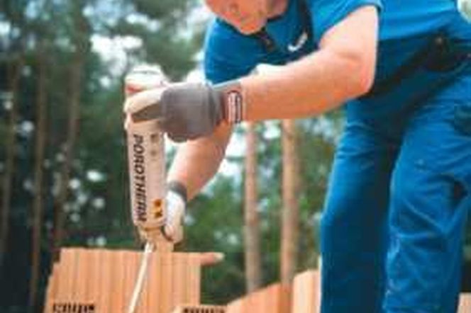

Ściany z ceramiki poryzowanej
Autor: Archiwum serwisu Najszybszym sposobem murowania jest łączenie elementów ściennych na pianę klejącą. Jedna puszka starcza na mniej więcej 5 m2 ściany
