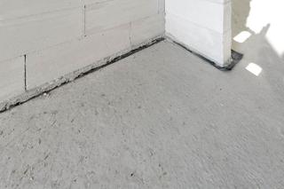

Oddzielenie ściany działowej od podłoża
Ściany działowe muruje się na płycie fundamentowej lub płycie z chudego betonu, a na wyższych kondygnacjach na stropie. Ważne jest wykonanie na podłożu przekładki z folii lub papy, która zapewni oddzielenie muru od elementu, na którym stoi. Jest to potrzebne, by odkształcalne podłoże nie powodowało takich samych odkształceń w ścianach działowych, co mogłoby doprowadzić do zarysowania lub pękania muru. Elementy murowe pierwszej warstwy powinno się układać na zaprawie zwykłej. Ta spoina jest zazwyczaj dosyć gruba, ponieważ musi zniwelować nierówności podłoża.
Zazwyczaj wykorzystuje się do tego zaprawę cementową. Jest ona mniej plastyczna niż cementowo-wapienna, dzięki czemu łatwiej ustawia się bloczki i pustaki – mimo grubej warstwy zaprawa „nie płynie”.

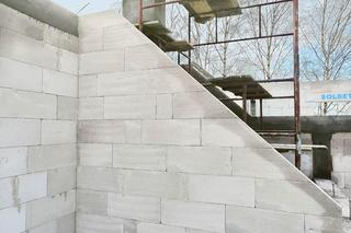

Zasady murowania ścian działowych
Każda ściana jest kompozytem wykonanym z elementów murowych powiązanych zaprawą. Przy wznoszeniu działówek są stosowane różne zaprawy – tradycyjne, do cienkich spoin, a także kleje poliuretanowe. Niezależnie od zastosowanych zapraw i elementów murowych ważne jest ich prawidłowe powiązanie, czyli przesunięcie spoin pionowych kolejnych warstwach muru. Na to, jak duże powinno być to przesunięcie, ma wpływ wysokość łączonych elementów. Gdy jest nie większa niż 250 mm, wówczas spoiny muszą być przysunięte przynajmniej o 4 cm lub 0,4 wysokości elementu (decyduje wartość większa). Dla elementów o wysokości większej niż 250 mm jest to przynajmniej 10 cm lub 0,2 wysokości elementu (także decyduje większa wartość). Te warunki należy spełnić bezwzględnie.
Bardzo ważne jest również poprawne rozłożenie zaprawy w poziomych i pionowych spoinach. Jeśli elementy murowe mają na bokach profilowane pióra i wpusty, a producent to zaleca, można nie wypełniać zaprawą spoin pionowych. Są jednak takie bloczki do ścian działowych, które mimo profilowanych na bokach zamków należy murować z wypełnieniem zaprawą spoin poziomych i pionowych.
