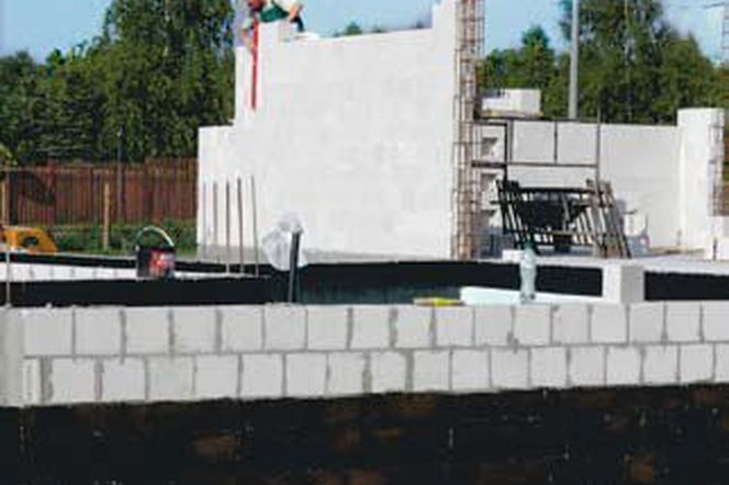

Ściany z silikatów
Autor: Karolina Matysiak-Rakoczy Niewątpliwą zaletą silikatów jest ich cena – bloczki na 1 m2 ściany grubości 18 cm kosztują 43-79 zł
Silikaty
Silikaty są zdrowe, wytrzymałe, łatwo dostępne, a przede wszystkim stosunkowo tanie. To doskonały materiał na dom ekologiczny. Nie zawierają żadnych szkodliwych związków, ich główne składniki to piasek, wapno i woda. Są bardzo odporne na działanie czynników atmosferycznych, a dzięki silnie zasadowemu odczynowi także na rozwój mikroorganizmów. Bloczki silikatowe mają gładką powierzchnię i zwartą strukturę. Ta gęsta struktura sprawia, że stosunkowo małe elementy mają duży ciężar. Nie jest to jednak wadą, bo zapewnia im wysoką izolacyjność akustyczną i świetną akumulacyjność ciepła. Do budowy większości ścian nośnych wystarczą bloczki szerokości 18 cm. Po ociepleniu muru 20-centymetrową warstwą styropianu otrzymuje sięścianę grubości 38 cm o współczynniku U nieprzekraczającym 0,2 W/(m2.K).
